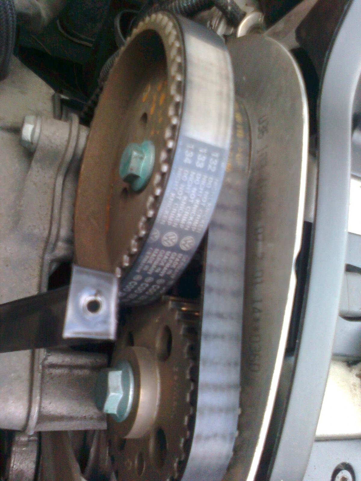

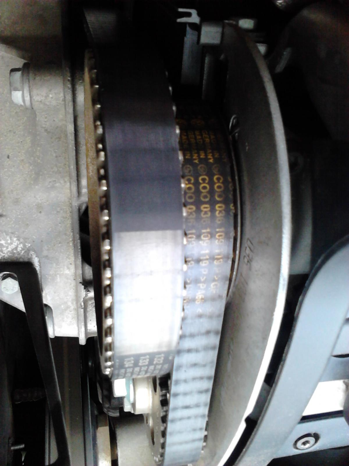

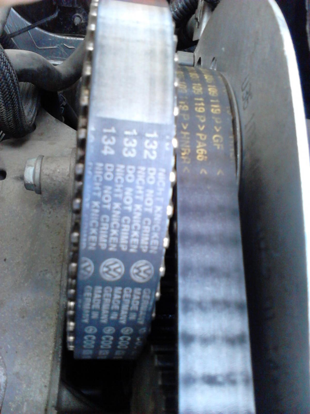

claudiuvisan90
Salutare!
Azi am avut ceva de lucru pe la masina si am ajuns si prin zona distributiei si am desfacut capacul de sus sa vad cum sta treaba poate o prind cu "Label-urile" la vedere :d si am avut noroc.
Atasez cateva poze sa imi ziceti o parere!
Am luat masina de la fostul prop si mi=a zis ca distrbutia a fost schimbata la 90K si acum are 125k.
Multzam!
post-117448-0-75351000-1363522322_thumb.
post-117448-0-81823000-1363522330_thumb.
post-117448-0-14416300-1363522345_thumb.
Claudiu, daca datele schimbarii sunt reale, poti sta linistit, o distributie montata corect duce fara pbme 90.000 km.
Oricum, pe langa partea plata trebuie verificati si dintii, sa fie in stare buna.
Desi, din ce am vazut chiar pe acest forum, daca rolele sunt bune si cureaua calca bine, o curea poate arata f bine pana la un numar f mare de km.
Dar desi ea poate arata f bine, daca are f multi ani la activ ( peste 8 ani) sau multi km peste limita maxima ( peste 120.000km ), apar probleme la nivel structural ce afecteaza cureaua.
Pana in acesti ani sau km, la un mod normal de exploatare a masinii, dupa parerea mea nu are voie sa pice distributia.
Asta a patit un coleg de-al nostru de pe forum, care a avut neplacuta surpriza sa gaseasca cureaua mica neschimbata cam de 200.000 km ( vechiul proprietar omisese sa o schimbe) si pur si simplu i s-au desprins dintii de pe curea.
Din poze, am fost mirat sa constat ca dintii chiar si partea plata a curelei se prezentau f bine vizual.
Deci e f important sa se stie istoricul distributiei, iar daca nu se stie cu exactitate, sa se inlocuiasca preventiv chiar daca ea chipurile atata bine.
Plus, chiar daca in componeta lor curelele moderne au chevlar, se stie ca acesta dupa 10 ani de zile isi pierde f mult din rezistenta.
Pt ca, chiar si vestele antiglont mai vechi de 10 ani nu mai prezinta siguranta, tocmai din cauza imbatranirii chevlarului.
