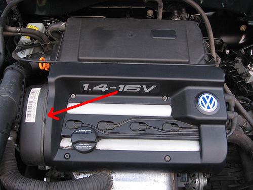

OK, mersi, am sa ma uit deseara, inca o intrebare: esti sigur ca trebuie si capacul de sus? la prima vedere nu am vazut sa fie interferente intre cele 2 capace, adica nu vad de ce l-as da jos si pe cel mare?

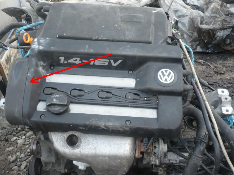

@marius1982.11,nu poti scoate capacul daca nu desfaci capacul mare.Capacul de la distributie intra pe o fanta de circa 2 milimetri si daca vrei sa-l scoti asa cum spui tu,se sparge 100% si nu se poate monta corect inapoi.
@kosmyn01,ti-a consumat in jur de 500-600 grame la 5000km.Stai linistit,sunt motoare de genul asta care consuma cantitatea asta la 1000 km,poate si mai mult de atat.
@marius1982.11,uite 2 poze cu capacul pus corect si incorect..
