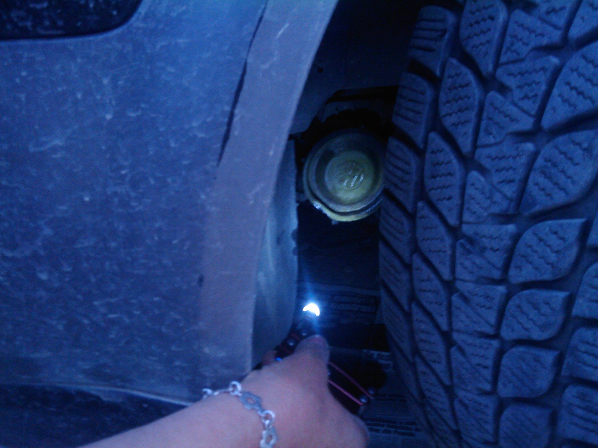

am in ultimul timp alta problema : imi curge un fel de lichid mai uleios si mirositor de pe un capac verde cu sigla VW de linga roata fata sofer (adica stanga) ... daca aveti idee de la ce e capacul ala ca eu la mecanic ma duc numai sa ii spun ce sa ii faca nu sa imi spuna el ^_^ ...
Va multumesc anticipat
Masina este un Golf IV AZD in 2 usi
am atasat si o poza cu capacul de unde curge :
Modificat de iohann F.
Dupa cunostintele mele,acolo este rulmentul de presiune si lichidul care miroase nasol este ulei de cutie.
Mergi si remediaza problema pana nu ramai fara ulei in cutie.
astazi la 12 am programat o vizita la mecanic ... ma duc sa rezolv
multumesc pentru raspuns
  iohann F. a scris:
s-a rezolvat cu mult mastic, mult lichid cutie viteze si indreptat capacul de la rulmentul de presiune care a preluat un soc si s-a deformat ... mi-a permis si cantul respectiv care nu era lovit deloc ...

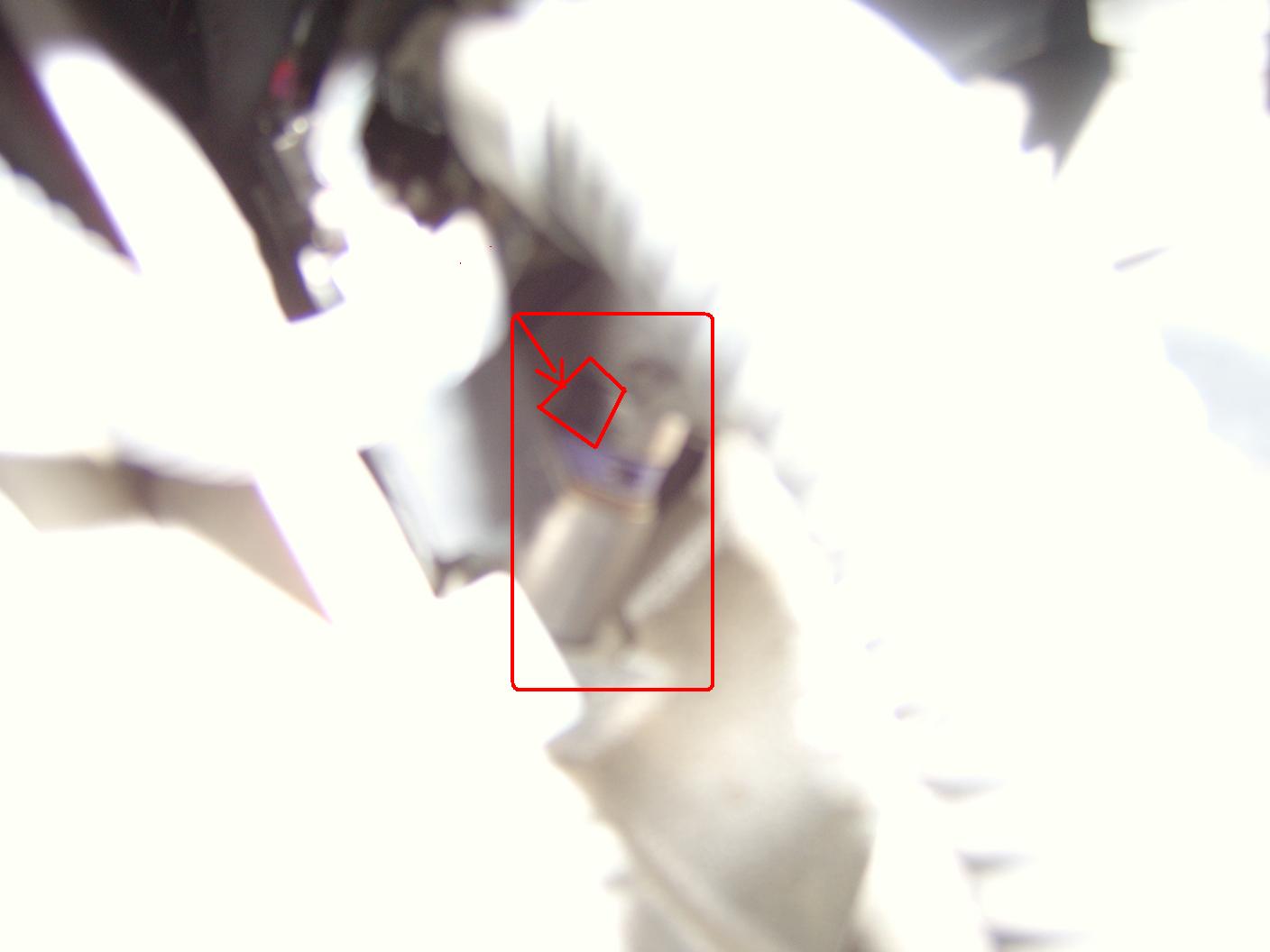

Salutare.Ma poate lamuri si pe mine ce rol are acel furtun din prima poza.Iar in poza 2 murdarie ca uleiul.Sa fie injectorul?
Motorul meu e 1,6 16v AUS
In prima poza e furtunul de la epuratoru de gaze de carter. Pe acolo-ti vin gazele de carter in clapeta de acceleratie. In a 2-a desi e oribila poza s-ar putea sa fie mufa de la injector. Nu ar avea de ce sa fie ulei acolo.
