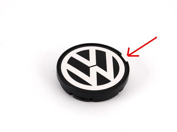

salutare!mi-am pierdut capacul de la janta,cel cu stema aceea mica VW,nu stiti,de gaseste la magazin?
Se gaseste.Trebuie sa desfaci alt capacel de la alta roata si pe spate o sa gasesti codul lui.Imi postezi codul si o sa iti spun cat costa.
nu stiti cum se desface,cu surubelnita cumva?jantele sunt avus 2,cred.multumesc pentru raspuns!
Ai o mica decupatura in capacel,bagi o surubelnita mai subtirica sa iti incapa in locas si faci mangealac spre exterior...dar cu atentie sa nu rupi clema.
6N0601171BXF Capac crom-negru janta aluminiu 40 lei.Verifica codul de pe alt capacel..produsul este pe stoc pt ca modelul de capacele merge la mai multe jante si e cerut de multa lume.Ori la o reprezentanta vag ori la un magazin care aduce piese de original o sa gasesti capacelul.

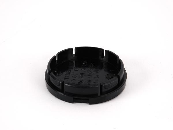

l-am desfacut inainte sa vad postul,cu un cutter(sper sa nu fii ript clema).are 2 steme inscriptionate pe spate,una de vw si una de seat,fiecare cu codul ei.codul de la vw este 6NO 601171.

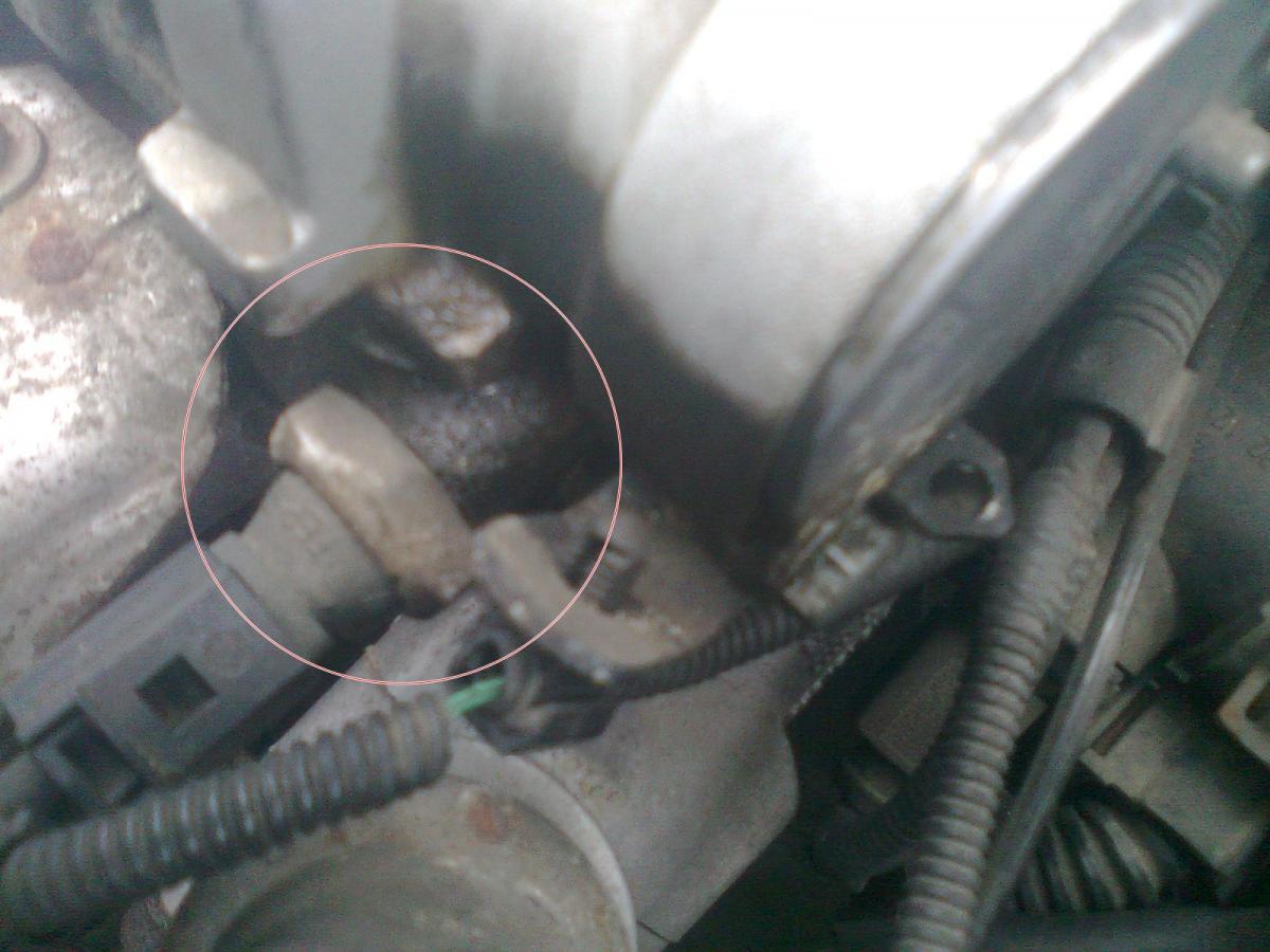

In poza de mai jos imi curge ulei la senzorul respectiv.Faza e ca din cauza lui mai completez si ulei la motor,nu foarte mult dar ii pun
Ce este senzorul respectiv?
Sa il cumpar OEM sau altceva.Stiti c-am pe la ce pret se invarte?
