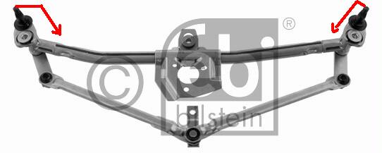

Salut. Stergatorile imi merg pana la jumatea cursei si se opres acolo. apoi doar daca aspte putin si dau din nou pe stergatori ajutandule cu mana pot sa isi faca treaba pana in capat si napoi. Vreo solutie?
Ai ansamblul lor gripat.Demontezi ansamblu de pe masina si dupa ce desfaci cuzinetii axului stergatoarelor le cureti si le dai cu vasilina buna.Ai grija ce faci si cum faci sa nu rupi sau spargi ceva acolo ca e belea mare.Axul pe care intra stergatorul trebuie scos din ''teaca''prin care intra.
