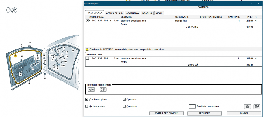

daca mergi prin showroom uri, la modelele +2017 au pus iarasi catifea pe chederele alea....
Modificat de cascadoru
M-am mai intalnit cu un posesor de b8 cu aceeași problemă :(
Ai dreptate, se pare ca au schimbat chederul in 2017. Oare e din cauza asta? Este o alta terminatie la acesta.
Dupa ceva cautari pe alte forumuri, am gasit o solutie folosita la golf 6 si mai nou si la golf 7. Se plang cu aceleasi zgomote chiar si la 10.000 km. Voi incerca si eu sa vad daca merge.

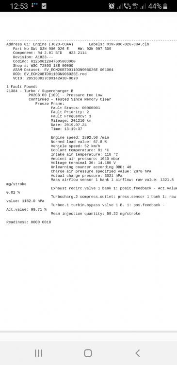

Am un vw b8 bitdi 240 hp, cu o problemă la turbina 2. Atasat o scanare.
Semnalmentele sunt: cand o calc si intra turbina 2 imi apare martorul EPC si masina intra in LIME.
Cand merg în condiții normale masina se comporta normal.
Aveti vreo parere?
Aveti vreo parere?
Marius
https://www.obd-codes.com/p02cb
Uite-te si aici, posibile simptome, cauze, ce ar trebui sa verifici.

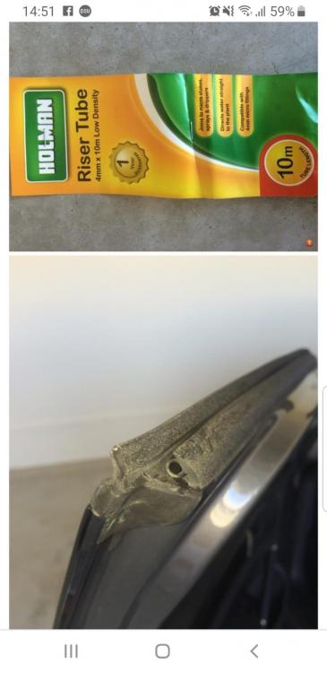

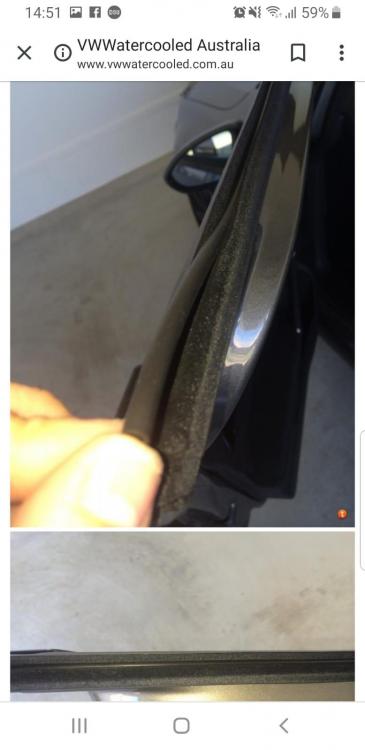

625411842_WhatsAppImage2019-07-27at21_24.06(1).thumb.jpeg.e193a0573bed7ced0ceb53dec6ba7685.jpeg1990943210_WhatsAppImage2019-07-27at21_24_06.thumb.jpeg.a2d27f0a70b20570ec1ac6f55059d7ae.jpeg
On: Nu prea imi dau seama ce e acolo? Ai schimbat chederul?
Am incercat "Solutie pentru intretinere cheder cauciuc Nigrin" si varianta mai babeasca, glicerina boraxata, ambele fara succes mai lung de cateva zile. E suparator tare scartaitul ala. Pe langa chedere, eu mai suspectez si un scartait la haion-ul ala de carton care separa habitaclul de portbagaj... Bai nene si nu-mi plac deloc greierii in masina.
Modificat de hazard555
Solutia "babeasca" eficienta la scartaitul chederelor este aplicarea pe tabla, unde atinge chederul, a unei benzi adezive transparente, de exterior, adica de calitate (rezistenta la umiditate, temperatura). Se aplica pe tot conturul superior al deschiderii usilor, de la oglinda retrovizoare pina in spate.
