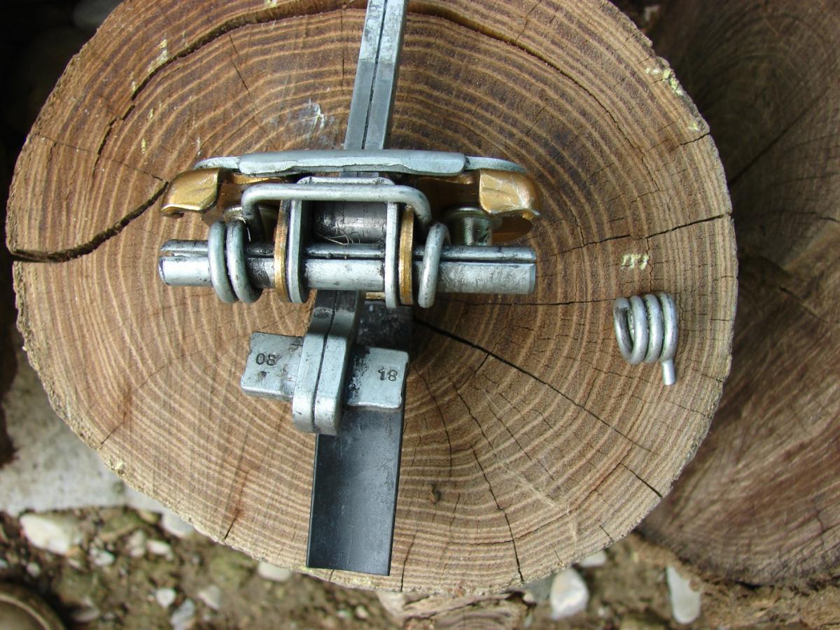

post-40889-0-66770200-1442518195_thumb.j
L-am uns periodic, dar a ţinut fix cât a ţinut şi primul
@dhs1398_bt
Dacă reuşeşti să-l scoţi să pui o poză aici :)

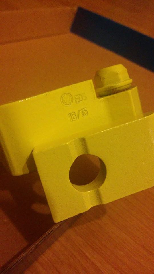

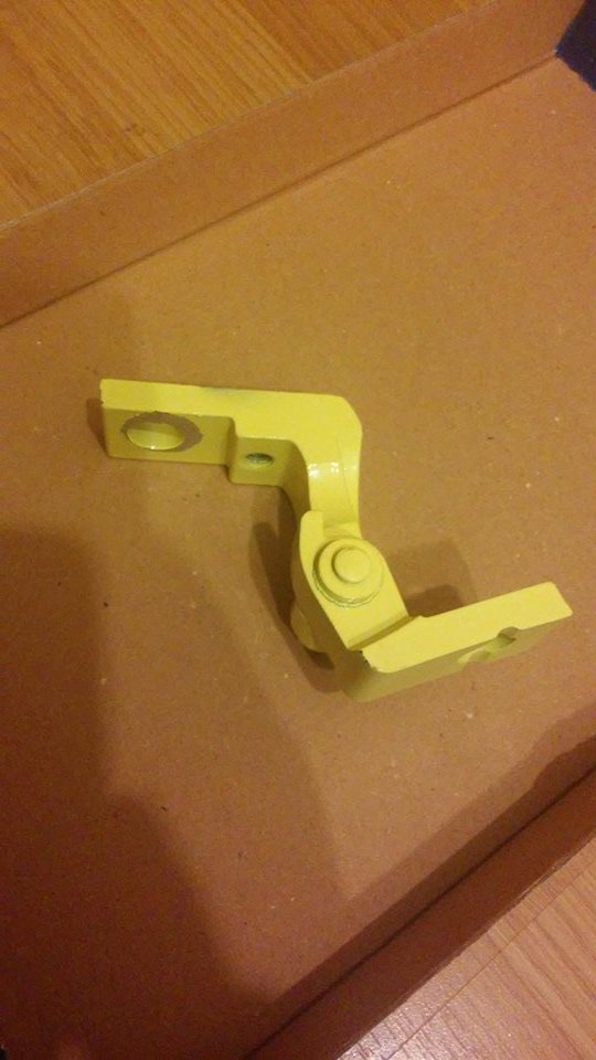

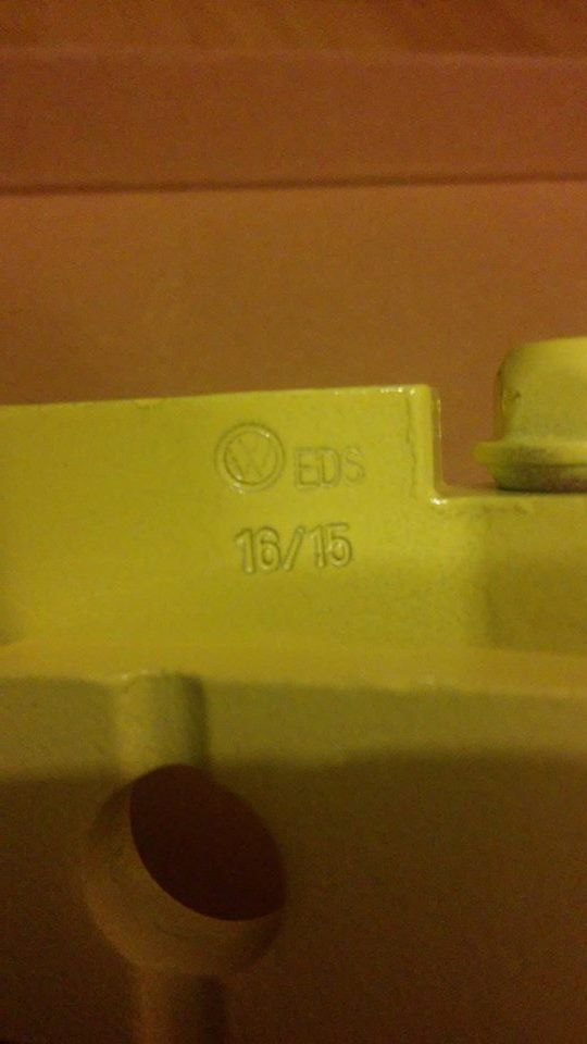

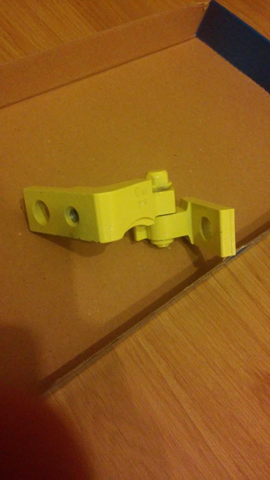

Salut! Revin cu problema referitoare la balamale! Azi am fost la un dealer VW si mi-au facut reparatia. Aceasta a constat in inlocuirea balamalei inferioare si opritorului de la usa din stanga. Am comandat 2 balamale dar a fost montata doar cea de jos pentru ca cea superioara nu prezenta uzura, si in plus mi-au explicat ca pentru schimbarea ei trebuia demontata plansa de bord. Total lucrare a fost 500 de lei, ( 100 lei 1 buc balama, 150 lei opritor) cuprinzand vopsit, si manopera de demontare si montare plus reglat ambele usi ( si cea din dreapta). La toata aceasta "distractie" am ramas cu o balama de stanga comandata si nepusa. Atasez poze cu aceasta pentru eventualii interesati! ( culoarea ei este galbena ca si masina mea )
