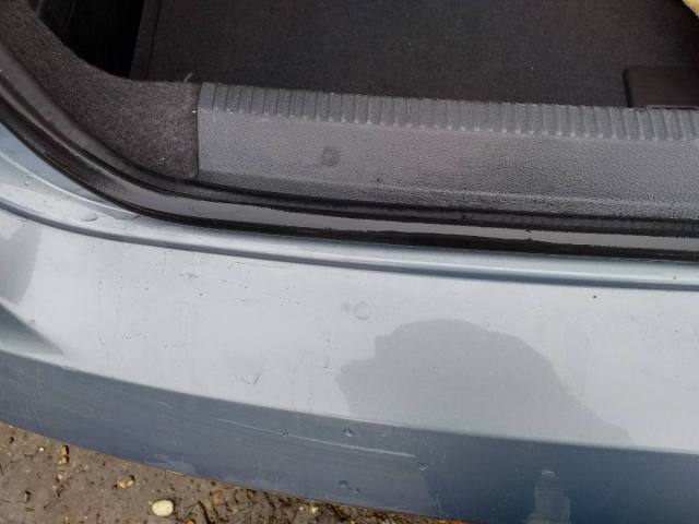

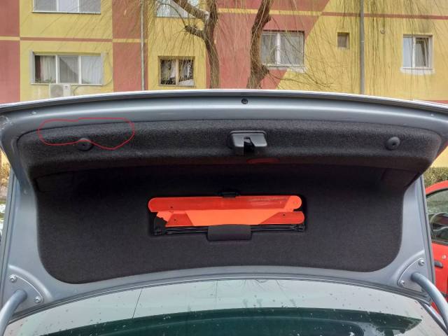

Buna seara,
Ma confrunt si eu cu o problema. Capitonajul de la portbagaj se uda in partea stanga si am gasit putina apa sub roata de rezerva si sub suportu de la cric,cheie.
Chederul pare sa fie ok.
Furtunasele de scurgere sunt desfundate, am facut proba si curge apa sub masina.
Am pus doua poze in care se vede unde este ud.
