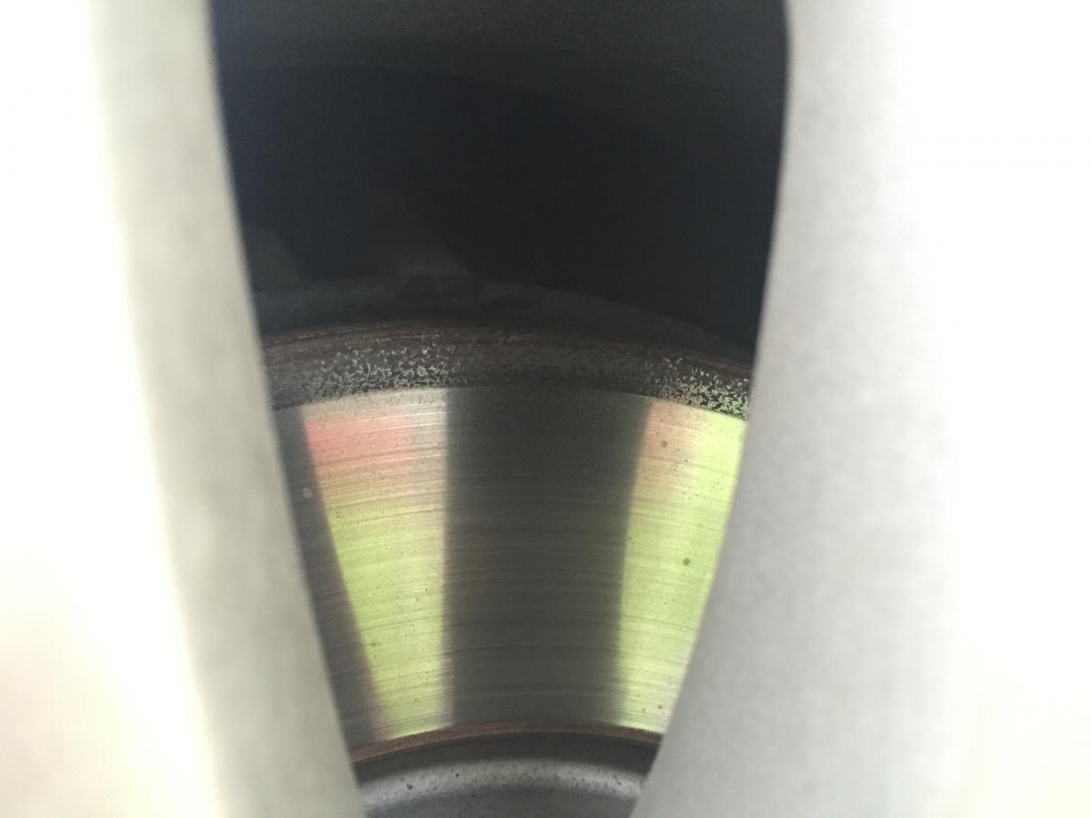

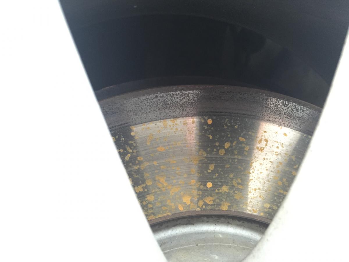

Buna ziua!
Anul trecut in decembrie am schimbat discurile si placutele de frana si pana in momentul de fata am facut aproximativ 6000 km.Am observat la discurile fata ca placutele nu fac contact pe tot discul.Adica mai raman aproximativ 10-15mm din disc pe partea exterioara care nu face contact cu placuta.Mentionez ca acelasi lucru am observat si pe discurile vechi.
Cei de la service au demontat etrierii, s-au uitat la placute si mi-au spus sa am rabdare sa se mai uzeze.Totusi eu cred ca alta este problema, dar nu stiu care.Pareri?
Atasat gasiti 2 poze cu discurile.

Eu cred ca depinde de ce profil aveau placutele de frana, ca sunt mai multe,cel putin asa a vazut eu.
Verifica daca bolturile pe care culiseaza etrierul nu sunt blocate. Sau vezi daca ai placute compatibile cu masina ta, cert ii ca la tine frana nu functioneaza corect.
Trebuie sa te uiti daca si placutele acopera zona unde se vede ca nu ating discul.Daca fizic nu acopera acea zona ai o problema la piese care nu sunt compatibile.

Dar nu ai verificat planeitatea la etrier si paralelismul fata de portfuzeta.Asta ar face un "mecanic" la descrierea acestor simptome.
Discul rugineste pe margine din cauza ca nu se merge mult cu masina, nu are treaba cu placutele, ca nu calca uniform, etrieri, portetrieri sau mai stiu eu ce.
Asa erau toate discurile la passat, le-am schimbat pe toate si au inceput din nou putin pe margine sa-si piarda luciul, din cauza ca merg putin, cam 10 000km pe an.

Nu conteaza cat mergi, conteaza cum mergi, toti cei care franeaza violent, din diferite motive au discurile oglinda.
Colegul pavy are dreptate,cit despre km,am avut si 2000 facuti pe an si discurile oglinda.Dar eu nu ma refeream la exterioarele discurilor,ci la faptul ca la un coleg,printre altele,nu fac contact placutele la partea interioara.Asta,facind abstractie de tremuratul la frinare.
Verificati cele 2 bolturi sa culiseze usor in "calaret".
