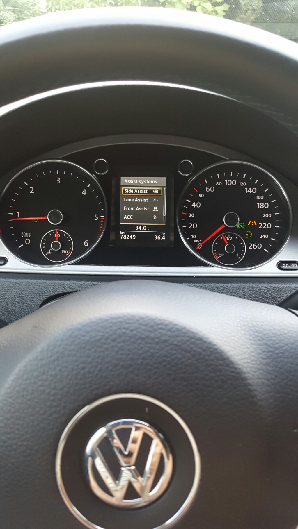

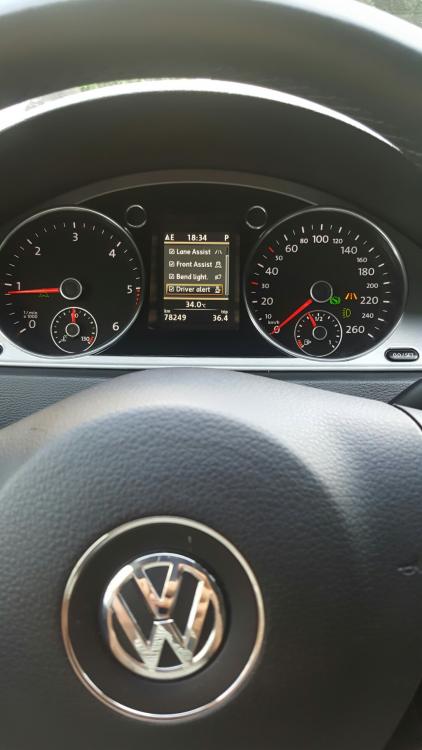

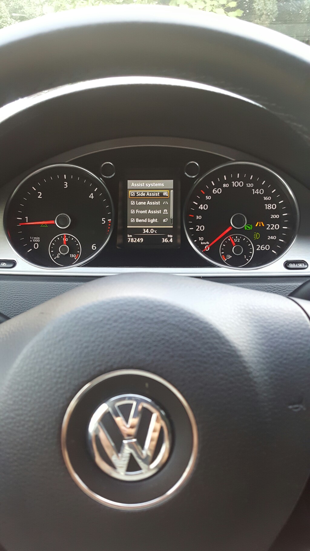

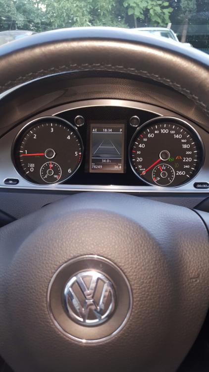

Am terminat tot.
Insa am o problema cu unitatea de comfort. Nu se culca si imi mananca bateria. Clantane continuu ca si cum ar transmite ceva. Face de 3 zile asta. Pana acum a fost ok.
Nu stiu de unde sa o apuc
GATA!!!!
Retrofit-urile finalizate cu succes.(side assist; easyopen; fatigue detection; dynaudio; TMPS direct cu senzori pe bord). Masina este fara erori, totul OEM.
Urmeaza: pla 2.0.
Mai lipseste ceva?
Lista completa retrofits

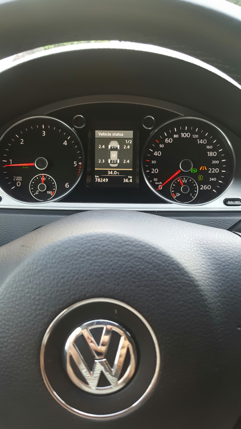

salut. ca sa pot vedea presiunea din fiecare roata in bord ce trebuie facut ? eu am sistemul premium pe passat cc 2010 si ecranul alb, am vazut pe net ca se vede si pe ecran alb. pe mine doar ma atentioneaza cand se lasa o roata. nici nu imi zice care din ele.
  On 25.06.2016 at 20:11, FaraTine a scris:
Expand
Gateway 7N0 + cluster incepand cu 2012 + senzori pe fiecare roata + unitate senzori 3AA
