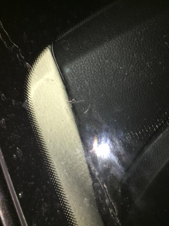

Am reusit si am gasit una care face doar un bip de Low Voltage si nu il opreste. Ma gandeam ca partea asta va fi cea mai grea dar cel mai greu a fost sa trag firul printre stalp si bord. Parca era sudat stalpul de coaja bordului. Am reusit de l-am bagat intre dar nu am reusit sa-l trec complet si acu sta 2 mm departat.
Cineva care a mai umblat pe acolo imi da o parere? Sa incerc sa-l fortez cumva sa cada dupa plasticul bordului sau sa-l las asa ca sa nu fac alte belele?

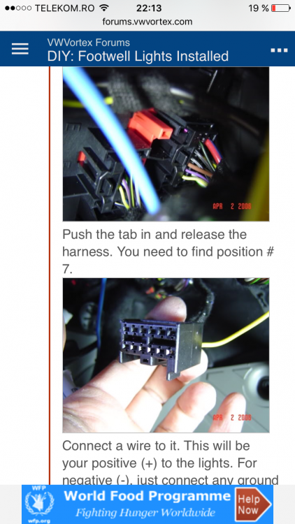

Salut , am si eu o problema . Am cumpărat un kit de lumini pt picioare le am montat conform spuselor de la vânzător am facut codare dar tot nu se aprind , eu acum in bord am opțiunea pt lumini este on si degeaba. Poate cineva sa ma ajute cu o indicație in mufa B de sub volan se introduce pinu ul si in care ... Mulțumesc
F l o r i n
salut ! In primul rand, este foarte util (obligatoriu), sa ne zici anul de fabricatie.
daca masina este pana in 2010 - ai mufa B (neagra), pin 7
daca masine este dupa 2010 - ai mufa B - cea din mijloc - pin 50
Nu ai cum sa ii incurci, deoarece numerotarea este trecuta pe mijloc.
Mașina este 9-2010 ,  mufa B cea din poza asta sau alta ?
Mufa B este a 2-a , pe centrala scrie care este mufa.
