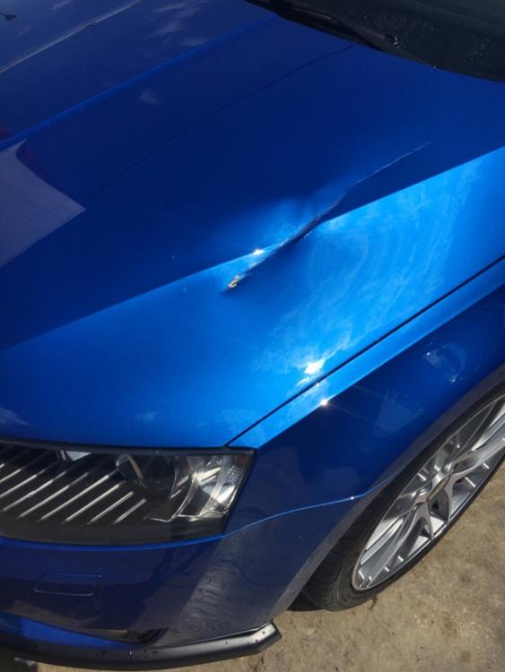

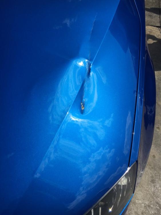

Pai sa o luam in ordine : capota am rezolvat-o sapt asta între Baia Mare si Satu Mare când un bolovan cam cât doi pumni a căzut dintr-o basculanta care venea din sens opus, a lovit pământul,a făcut un arc de cerc si s-a proptit in mine . Tot ce am avut timp sa fac a fost sa trag dreapta, sa pun frana si sa bag capul la cutie. Urâta senzație !

@Eto crezi ca in acele momente mai intorci dupa el? Eu am luat tot asa piatra, in stalbul B + parbriz, tot ce am putut sa fac a fost sa trag pe dreapta si sa observ frumusetea.... Atata timp cat este casco nu as vedea ce as rezolva sa "urmaresc" pe cineva, ca apoi sa mai si am stres si disctractie cu el si politia... Am sunat de cel putin 4 ori la 112 din cauza altor soferi pe DN-uri si doar o data au "actionat" si atunci tot nimica...

Cu capota am deschis dosar Casco si se pare ca se va inlocui.

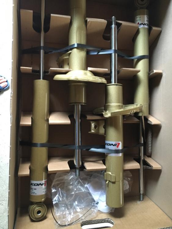

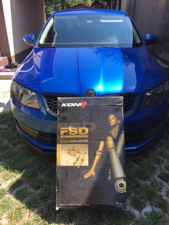

Chiar astept un feedback cu amortizoarele astea... Cat de repede se intaresc sau se inmoaie. Am citit pe forumuri prin afara ca unora le statea masina mai ridicata decat inainte.

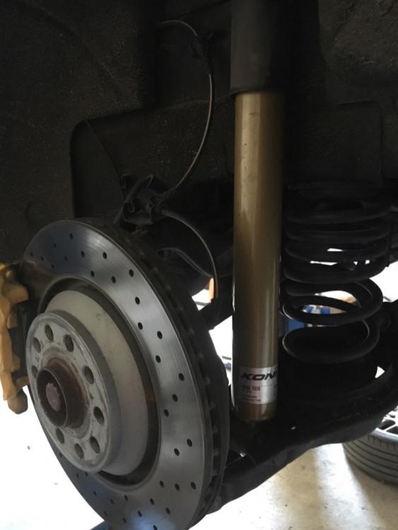

@nemtzalau suspensia este pur si simplu incredibila . Mult mai confortabila decât stock cu toate ca am  roti pe 18" si arcuri H&R care sunt suficient de rigide. In ce privește stabilitatea câștigul este si mai mare. Mașina are o ținuta de drum extraordinara iar pe virajele rapide este pur si simplu un deliciu.? Nici o secunda nu simți ca nu ai control total. Eu fac la intervale regulate aceleași drumuri prin țara si sunt curbe pe care mi se părea ca le iau foarte tare si îmi solicitau toată atenția si priceperea. Acum la aceeași viteza este o joaca de copil. Pe platforma mk4 am avut tot pe un 4x4 suspensie Bilstein B16. Nu era nici la fel de confortabila, parca nici nu aveam același feeling de siguranța in viraje rapide si M-a costat si de 2 ori mai mult. Cu siguranța si evoluția sasiului contează .

@catalinmiti nu văd cum ar putea niște amortizoare sa-ti modifice garda la sol a unei mașini. Unii vorbesc despre "avioane" dar se plimba cu căruța.

buna treaba cu pompa haldex, ma face sa ma uit mai cu atentie ce inseamna garantie extinsa 2+2 ani, deoarece e probabil sa nu ating 100k pana la expirarea primilor 2 ani de la achizitie. Buna treaba cu suspensia, insa nu imi rezulta de ce piesele AM ar elimina zgomotele "ieftine" prezente la piesele OE. Alta tinuta pe franari si viraje da, dar melodia ? nu-i cam aceeasi? Cu franarea ai simtit imbunatatiri majore dupa schimbarea de pe puntea spate?

In legătura cu piesele AM vs OE nu am un răspuns sigur, pot doar sa bănuiesc  ca ce am pus este mai calitativ.  Cu frânele pot sa spun ca mașina este foarte echilibrata, lucru confirmat si de alte persoane care au mers cu ea. Inclusiv băieți de la Avia Pantelimon au testat-o.

Acum este reparata, am obținut schimbare la capota motor, stop si catadioptru.

Cum se comporta aceste amortizoare? Sunt mai comfortabile? Suspensia este mai comfortabila?
De la ce magazin le-ai luat?
