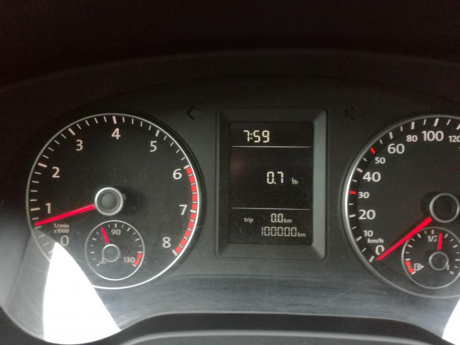

De curând am observat la mașina mea ca se cam turează pana la 900-1000 (nu se turează totdeauna așa)de ture si nu știu de ce
De asemenea am mai observat ca dacă merg cu ea si staționez si sa zicem ca am scos un consum de 10, când stationez cu ea consumul creste de la 10 la 10,2 la 10,4 10,6 si tot așa, nu am avut răbdare sa văd pana unde urca exact:D
De asemenea am mai observat ca după ce merg cu ea si stationez (scoasă din viteza) simt niște zvacniri, șocuri in scaun, repetate cam din 5 in 5 secunde. Dimineața nu simt deloc acele șocuri in scaun.

Este normal sa creasca consumul daca stai pe loc deoarece combustibilul se consuma, dar distanta nu se parcurge.
Socurile alea posibil sa fie de la volant, este pe duca. Trebuie verificat.
Este masina din descriere? ca difera motoarele.
Apare greșit in descriere, e 2.0 TDI, când mi- schimbat tampoanele mecanicul a zis ca nu e problema cu volant deși mașina are 239 de mii de km.
Verifica injectoarele sa fie in parametrii. AI nevoie de un Vcds.
Am sa verific.
Îmi poți spune ai cam ce valori ar trebui sa aibă?
Menționez ca mașina trage bine.
Modificat de bogdanast
Da, e normal ce se intampla, asa patesc si eu la golful 3 pe bc. In video iti crestea mai repede consumul pentru ca motorul nu era cald, iar distanta a fost mica. Bc-ul raporteaza consumul la distanta parcursa. Combustibilul se consuma in timp ce masina sta pe loc. Nu e normal sa creasca consumul daca distanta e aceeasi si motorul functioneaza?
Scrie si in vcds, intervalul valorilor injectoarelor +-2.
