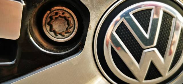

am citit toate topicurile legate de prezoane antifurt. nici o rezolvare. am fost la reprezentanta si au zis ca nu au cheie si nici nu se poate comanda. am fost la vreo 6 vulcanizari din oras si au zis ca nu au asa ceva. acum am facut un mulaj la prezon si am dat cuiva poate gaseste un strungar sa imi faca o cheie care sa se potriveasca. daca totusi se gaseste cineva care sa aiba cheie in stea cu 14 colturi si vrea sa ma ajute sau daca poate cineva sa-mi dea un sfat va multumesc. sper sa nu fie considerat bump .
ps. prima poza e cu un model de prezon. ceva de genul asta imi trebuie mie doar ca trebuie sa aiba 14 colturi (ca in poza 2)

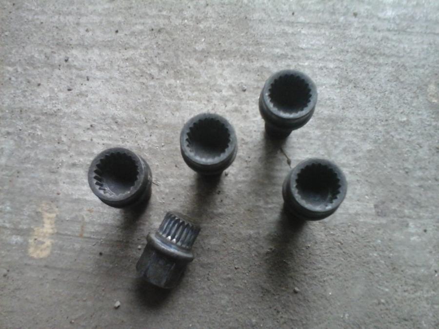

intr'un sfarsit am reusit sa fac la un frezor o cheie pentru antifurturi. daca cineva din iasi are nevoie de adaptor in stea cu 14 colturi poate sa ma deranjeze :Driver:

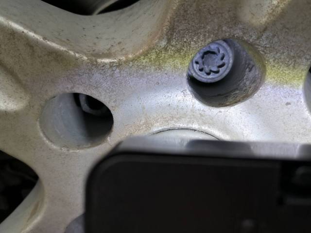

Stie cineva pe cineva care desface antifurturi??? Nu mai am cheia de la antifurt si e destul de nasoala situatia in cazul unei pene de cauciuc.Am incercat in Vitan si nimic,am mai incercat la niste vulcanizari si tot nimic.Antifurtul are patru ciocuri sus,jos,stanga,dreapta.Am mai citit pe undeva ca se poate suda,dar din pacate gaurile unde intra prezoanele sunt foarte adanci.Orice ajutor e binevenit !
Am rezolvat problema la o vulcanizare din drumul sarii...10 minute a durat totul.
