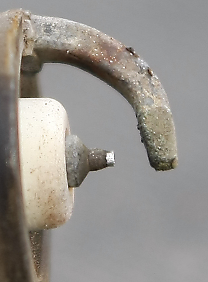

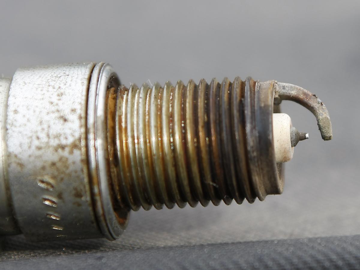

Iata o imagine a unei bujii NGK Irridium cu cca 24mii de km de pe un Polo .
Bujiile au avut gapul la 1mm,acum au 1,2mm

Daca bujia e cea potrivita pt motorul tau, altceva in minte nu imi vin decat ca nu e originala, ci contrafacuta.
Daca nu e bujia recomandata pt motorul tau si nu a functionat in parametrii optimi, e normal sa se uzeze.
Eu schimb bujiile cam cu 10.000 de km inainte de intervalul de schimb recomandat si in afara de mici puncte infime de pe electrodul de masa ( acolo unde pisca scanteia) nu observ absolut nici o alta uzura sau crestere a gap-ului.
La tine mi se pare ca ai si niste depuneri pe electrozi acele mici grauntele ce se vad pe electrozi, mai prezente pe cel de masa. O sa ma uit mai de aproape la un set de-al meu ce l-am schimbat de curand sa vad cum arata, insa din ce tin minte in afara de o culoare usor spre gri nu difera mult fata de o bujie noua.
Are valoarea termica optima pt motorul meu, 6.
Particulele de pe electrod sunt normale, bujia arata perfect,adica se autocurata,motorul nu consuma ulei,se vede ca e gri-alba,numai ca electrodul de masa ,fiind facut din ceva ordinar ,pe care arcul electric de 10.000 de grade celsius normal ca il maninca.
M-am uitat pe ale mele bujii si sincer nu vad acele particule. Suprafata de curata, gri cei drept, insa nu prezinta depuneri deloc.
Nu stiu ce sa zic, adevarul e ca cel putin pt masina mea nu am gasit recomandari pt bujii Iridium. Nu stiu cauza, recomandari am doar pt dubla platina.
Insa mi se pare logic ca daca ai electrodul central din iridiu si cel de masa normal, ti se va manca imediat cel de masa.
Normal ar fi ca macar pe acesta de masa, in zona de contact sa ai macar platina, sa nu zic tot iridiu. Scanteia e mai concentrata la acest tip de bujii cu electrod central ascutit (aici inclusiv cele cu platina) si e vital ca zona de formare a scantetii sa fie f rezistenta.
Dar, in cazul tau tind sa cred ca e o bujie fie contrafacuta, fie originala dar comericalizata pe un canal aftermarket neautorizat. Am citit multe despre industria auto, de firme care comercializeaza produse ce au cazut sau sunt la limita controlului de calitate impus de producator si te bucuri ca dai putini bani, dar din pacate te alegi cu o fractiune din calitate. Mai nasol e cand iti cer tot atatia bani.
