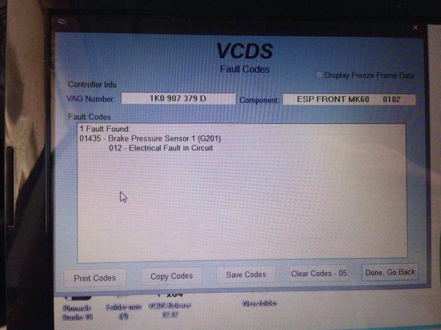

Buna, am si eu o mare rugaminte. Ma lovesc de aceeasi problema. 01435 senzor presiune frana G201 defect circuit electric.

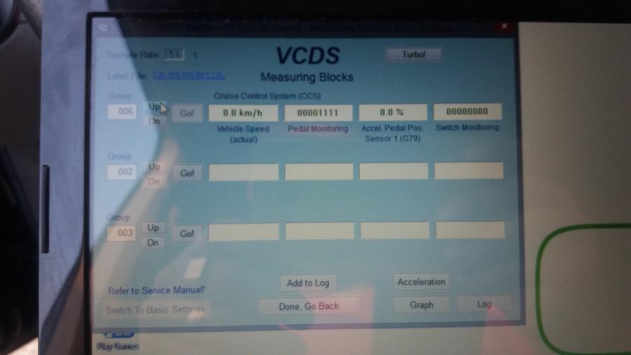

Tin sa mentionez ca am avut aceasta eroare (vw touran), am verificat switschul in blocul de masuri, functioneaza corect. Dar la presiunea de la frana, in blocul de masuri indica 200 si ceva bari fara pedala apasata. Am schimbat pompa, am fost la cineva sa o adapteze.. toate bune . A functionat nici o zi si iar aceeasi problema. Exact ca inainte vetificat tot , aceleasi simptome.
Ce ar putea fi. O idee va rog. Daca se poate. Multumesc!
posibil sa fi dededat si pompa astalalta.
Mersi! Dar poate sa fie ceva pe circuit de s.a dus si asta. Sau asa sa se fi potrivit sa se duca la o zi dupa ce am pus.o.
Ai vre.o idee?
Mersi mult!

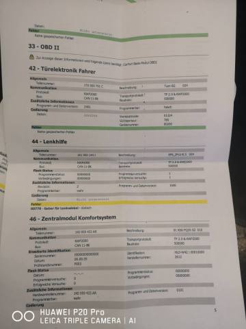

Bună, am și eu o problemă la un Turan Highline din 2005 , 2.0 TDI BKD de 140 CP :

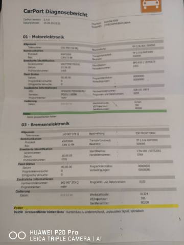

- mi se aprindea sporadic  indicatorul ESP în bord. Între timp mi s-a dus torpedoul de pe alternator, l-am schimbat cu totul timp în care am decuplat bateria. După schimbarea alternatorului mi-a rămas aprins indicatorul servodirecției - volanul galben - aprins și îmi arăta codul 00778 Senzorul poziție volan static. Am dedus din experiențele altora că trebuie refăcută setarea de bază pentru G85. Am urmat pașii descriși pentru calibrare și surpriză, nu numai că nu se stinge martorul galben însă nu mai funcționează nici servodirecția. Citisem aici în Germania de la cineva care a pățit asta că calibrarea nu se poate face din cauza erorii de la esp. Deci trebuie să le iau pe rând. Poate mă puteți ajuta cu ceva sugestii, sunt în Germania și încerc să mă descurc pe cât posibil singur. Erorile pe care le găsește Carport-ul (am licență cumpărată inclusiv pentru modulul de programare):
In 03 - Bremselektronik / electronică sistem de frânare :
- 00290 Drehzahlfühler hinten links (senzor de turație stânga spate) - scurtcircuit la un alt ventil, semnal implauzibil, sporadic
- 00290 -// - defect mecanic, sporadic
În 44 - Servodirecție :
- 00778 Geber für Lenkwinkel, static (senzor poziție volan).
Procedura de calibrare am încercato încă de două tot fără rezultat. În timpul procedurii valorile in 060 și 066 păreau a fi corecte. Merci mult pentru ajutor !

Schimba rulment/senzor spate,  dupa care incearca da faci procedura

NU poti face setarea de baza a lui G85 cu defectiuni in sistemul ABS.
