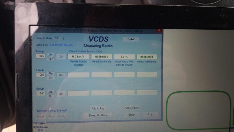

Ma poate ajuta cineva cum sa verific in blocurile de masura daca sunt ok contactele switch-ului???
Modificat de aditza nam

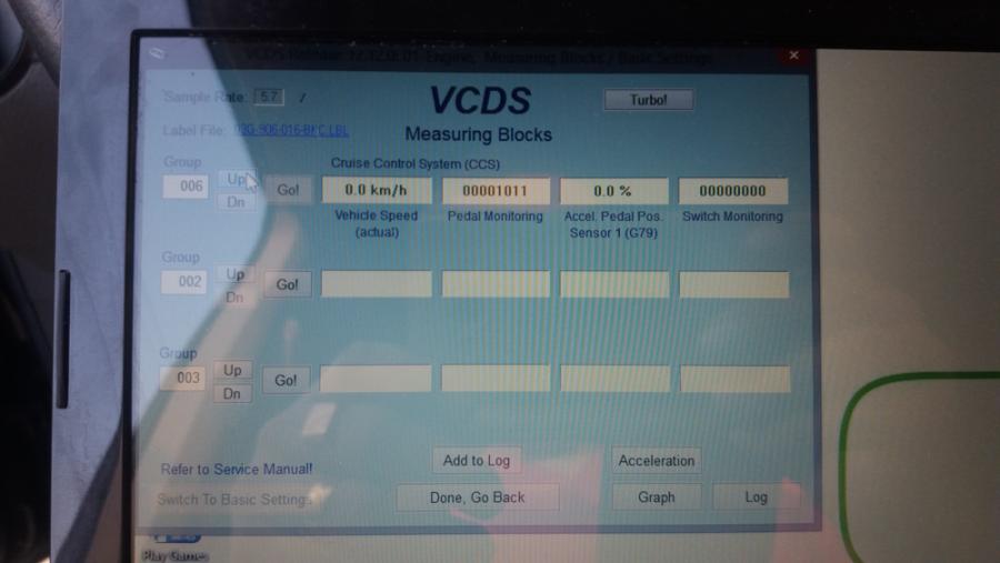

Intra cu VCDS pe motor si pe grupul 6 vezi cum lucreaza.
asta imi arata in grupul 6
Si cand calci frana si ambreiajul ce arata?
Cu frana calcata si cu frana si ambreiaj calcate
Atunci problema pare a fi de la G201 si  nu de la switchurile de frana.
