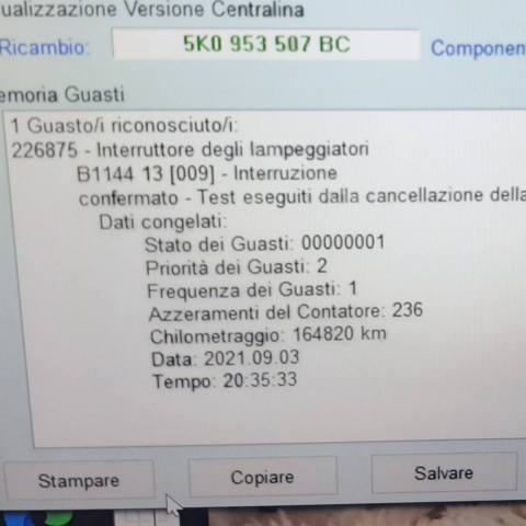

Salutare am vazut eroare de la lumini pe vcds ma puteti ajuta sa fac acea codare despre lumini va rog eroarea este aceasta
B1144 13[009]
Pune eroarea completa, cu textul care apare dupa eroare, ca sa te putem ajuta
Posteaza eroarea exact asa cum apare pe vcds.
15 hours ago, Cristi94sti94 said:
Imi scrie, intrerupator lumini faza lunga
Fa o poza la eroare, ca sa te putem ajuta
Si nu schimba din scurta in lunga sau nu da flash?
Trebuie verificat daca e din maneta sau nu.
Nustiu nu am idee ceva cu vcds am rezolvat, mai departe nu ma descurc :( nustiu in ce functi sa ma uit :(
