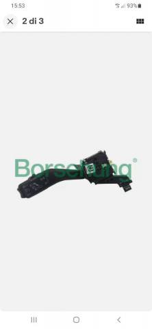

Salutare tuturor revin cu o problena ciudata, am un golf 6 2.0 tdi 140 cp, cand aprind faza lunga e totul ok, problema este ca nu se mai stinge, ca sa sting faza lunga trebuie sa sting luminile nu inteleg de ce Care ar putea fi motivul?
Din ce an e masina? Maneta de faza lunga este cu 2 pozitii sau e cu revenire ?
Cristi94sti94
Masina este din 2012, maneta este cu 2 pozitii
Este ca acesta din imagine
Cristi94sti94
Este cu revenire acum am controlat cer scuze
MAsina din 2012 nu are cum sa aiba acea maneta.latine este bloc de manete.
Si daca mai dai odata de maneta nu revine de pe faza lunga ?
Asta clar. Dar pe exterior el atat vede si seamana..de aceea a pus poza cu aceasta si nu cu un grup de manete
