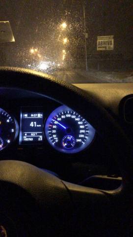

Am si eu o problema la ceasuri la un golf 6 2011, acum un an am schimbat ledurile de la ceasuri cu unele albastre. De cateva zile ledurile de la turometru si vitezometru nu mai merg, merg decat cele de la temperatura si combustibil. Am demontat ceasurile crezand ca s-au ars sau nu mai fac contact si am inlocuit ledurile. Le-am pus din nou pe masina si au mers perfect in seara aceea, a doua zi aceeasi poveste. Am repetat procedura si le-am inlocuit din nou fara rezultat.
ledurile s-au mai aprins in mers pentru cateva minute si apoi s-au stins, iar acum nu se mai aprind deloc.
La scanare nu apar erori decat de immo pentru ca am scos ceasurile.

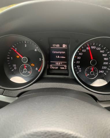

Salut, am achiziționat de curând un golf 6 1.6TDI și am întâmpinat următoarele probleme:check Enigne aprins pusă pe tester problema EGR, l-am schimbat check Enigne s-a reaprins  acum pe tester apare o eroare neidentificată in plus se aprinde și spira in bord atunci când mașina intra in frâna de motor și consumul instant este 0.Posibil o problema electrică , așa au zis cei de la service?
Posteaza eroarea misterioasa,  sa vedem exact despre ce e vorba
Din păcate nu am făcut poza!Nu am specificat ca mașina merge bine, fără simptome, 10mii de km făcuți de la apariția erorilor!

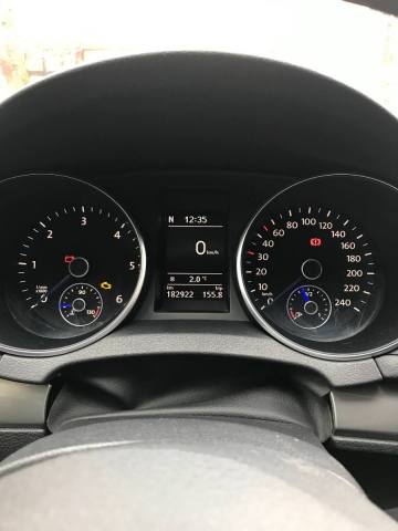

Buna seara. Am și eu o problemă cu un Golf 6 2.0TDI 140CP din 2011 si imi apare spirala la pornire iar după ce opresc si repornesc motorul eroarea rămâne dar spirala dispare, motorul funcționează impecabil. La prima pornire (nu tot timpul) intra in limp mode. Rog un sfat ceva....
VCDS Emulator VAG/VAS bazat pe Windows. Editie În Româna Versiune VCDS: ROJ 14.10.0 Versiune date: 20141103 www.vcds.ro Vânzator/Atelier: Numar WSC: 000 00000 000000 Raport coduri de defecte. Scanare automata. Duminica,28,Februarie,2021,10:26:41:58836 Numar VIN: WVWZZZ1KZCW513013 Nr.Înmatriculare: rulaj: 154040km Numar foaie de lucru: Tip sasiu: 1K (7N0) Adrese de scanat: 01 03 08 09 10 15 16 17 19 25 42 44 46 52 56 62 69 72 Numar VIN: WVWZZZ1KZCW513013 rulaj: 154040km 01-Motor -- Status: Malfunctie 0010 03-ABS frâne -- Status: OK 0000 04-Senzor unghi volan -- Status: OK 0000 08-Clima automata -- Status: OK 0000 09-Electr. centrala -- Status: OK 0000 10-Asist.direct./parc. -- Status: OK 0000 15-Airbaguri -- Status: OK 0000 16-Electronica volan -- Status: OK 0000 17-Instrumente bord -- Status: OK 0000 19-Poarta CAN -- Status: Malfunctie 0010 25-Blocare pornire -- Status: OK 0000 42-Usa electr. sofer -- Status: OK 0000 44-Asistenta directie -- Status: OK 0000 46-Confort -- Status: OK 0000 52-Usa electr.pasager -- Status: OK 0000 56-Radio -- Status: Malfunctie 0010 62-Usa SS -- Status: OK 0000 69-Tractare -- Status: OK 0000 72-Usa DS -- Status: OK 0000 ------------------------------------------------------------------------------- VCDS Raport coduri de defecte. Scanare automata. Duminica,28,Februarie,2021,10:26:41:58836 Pagina 2 Numar VIN: WVWZZZ1KZCW513013 Nr.Înmatriculare: Adresa 01: Motor (J623-CFHC) Eticheta: ROJ\03L-906-018-CFF.clb Numar VAG SW: 03L 906 018 AN HW: 03L 907 309 R Componenta: R4 2.0l TDI H23 9979 Revizie: 42H23--- Numar serial: 00000000000000 Codare: 00190012042400080000 Atelier: WSC 66575 184 00000 Pachet ASAM: EV_ECM20TDI01103L906018AN 003012 ROD: EV_ECM20TDI01103L906018AN.rod VCID: 76E98D2DC922E991457-8023 1 cod a gasit: 4123 - Senzor de tensiune de referinta A P0641 00 [167] - Întrerupt MIL aprins - Neconfirmat - Testat deLa stergere de memorie Împrejurari cod: Stare defect: 00000001 Priorit.defect: 2 Frecv. defect: 5 rulaj: 154043 km Data: 2000.00.00 timp: 00:00:00 Gata de functie: 0 0 0 0 0 ------------------------------------------------------------------------------- Adresa 03: ABS frâne (J104) Eticheta: ROJ\1K0-907-379-60EC1F.clb Numar VAG SW: 1K0 907 379 BJ HW: 1K0 907 379 BJ Componenta: ESP MK60EC1 H31 0121 Revizie: 00H31001 Codare: 243B400D092300FD240B02E5901C0042310000 Atelier: WSC 01357 011 00200 VCID: 7BFF9C19FA00B4F93A9-802E Nu a gasit coduri. ------------------------------------------------------------------------------- Adresa 08: Clima automata (J255) Eticheta: ROJ\5K0-907-044.clb Numar VAG SW: 5K0 907 044 ES HW: 5K0 907 044 ES Componenta: Climatronic H18 1112 Revizie: 00001003 Codare: 0000004002 Atelier: WSC 01357 011 00200 Pachet ASAM: EV_Climatronic A01010 ROD: EV_ClimaAutoBasis_SE36.rod VCID: 0005EBF59BE6D7216FB-8055 Nu a gasit coduri. ------------------------------------------------------------------------------- VCDS Raport coduri de defecte. Scanare automata. Duminica,28,Februarie,2021,10:26:41:58836 Pagina 3 Numar VIN: WVWZZZ1KZCW513013 Nr.Înmatriculare: Adresa 09: Electr. centrala (J519) Eticheta: ROJ\1K0-937-08x-09.clb Numar VAG SW: 1K0 937 084 F HW: 1K0 937 084 F Componenta: BCM PQ35 B 110 0651 Revizie: 00110 AC Codare: 40180A3A88251AE0400800C0740000E44B510E88736D8D60648000000040 Atelier: WSC 01357 011 00200 VCID: 31637E3168CC8EA9D05-8064 Subsistem 1 - Numar VAG: 5M0 955 119 D Componenta: Wischer 30061 26 0513 Codare: 009795 Subsistem 2 - Numar VAG: 1K0 955 559 AG Eticheta: ROJ\1K0-955-559-AG.CLB Componenta: RLS 060711 05 55 0403 Codare: 4230BB Nu a gasit coduri. ------------------------------------------------------------------------------- Adresa 10: Asist.direct./parc. (J791) Eticheta: ROJ\1T0-919-475.clb Numar VAG SW: 1T0 919 475 P HW: 3T0 919 475 C Componenta: PARKHILFE PLA H08 0116 Revizie: -------- Numar serial: 13991114088085 Codare: 11800B Atelier: WSC 01357 011 00200 VCID: 489533D5FB562F61E7B-801D Nu a gasit coduri. ------------------------------------------------------------------------------- VCDS Raport coduri de defecte. Scanare automata. Duminica,28,Februarie,2021,10:26:41:58836 Pagina 4 Numar VIN: WVWZZZ1KZCW513013 Nr.Înmatriculare: Adresa 15: Airbaguri (J234) Eticheta: ROJ\5K0-959-655.clb Numar VAG SW: 5C0 959 655 C HW: 5C0 959 655 C Componenta: AirbagVW10 013 0613 Numar serial: 003G6RA34A6% Codare: 00003831 Atelier: WSC 01357 011 00200 Pachet ASAM: EV_AirbaVW10SMEVW360 A01014 ROD: EV_AirbaVW10SMEVW360_SK35.rod VCID: 3261713D65CAB5B1A9F-8067 Side Sensor Driver Front: Subsistem 1 - Numar VAG SW: 5M0 955 557 HW: 5M0 955 557 Componenta: S.Sens.Fahr.V H01 ---- Numar serial: 3572MSME77276260ZZZU Side Sensor Passenger Front: Subsistem 2 - Numar VAG SW: 5M0 955 557 HW: 5M0 955 557 Componenta: S.Sens.Beif.V H01 ---- Numar serial: 3582MSME760C6260ZZZX Side Sensor Driver Rear: Componenta: S.Sens.Fahr.H --- ---- Numar serial: 3511HSME08590F28ZZZS Side Sensor Passenger Rear: Componenta: S.Sens.Beif.H --- ---- Numar serial: 3521HSME44611128ZZZ9 Nu a gasit coduri. ------------------------------------------------------------------------------- Adresa 16: Electronica volan (J527) Eticheta: ROJ\5K0-953-569.clb Numar VAG SW: 5K0 953 507 AS HW: 5K0 953 549 C Componenta: Lenks.Modul 008 0080 Revizie: -------- Numar serial: 90440KFT000TC Codare: 5080140000 Atelier: WSC 64874 142 86186 Pachet ASAM: EV_SMLSNGKUDS A05001 ROD: EV_SMLSNGKUDS_SE36.rod VCID: 0103EEF190ECDE29605-8054 Nu a gasit coduri. ------------------------------------------------------------------------------- VCDS Raport coduri de defecte. Scanare automata. Duminica,28,Februarie,2021,10:26:41:58836 Pagina 5 Numar VIN: WVWZZZ1KZCW513013 Nr.Înmatriculare: Adresa 17: Instrumente bord (J285) Eticheta: ROJ\5K0-920-xxx-17.clb Numar VAG SW: 5M0 920 872 A HW: 5M0 920 872 A Componenta: KOMBI H03 0607 Numar serial: 00000000000000 Codare: 170F00 Atelier: WSC 01357 011 00200 Pachet ASAM: EV_Kombi_UDS_VDD_RM09 A04114 ROD: EV_Kombi_UDS_VDD_RM09_SE25.rod VCID: 2F67784976F89859C61-807A Nu a gasit coduri. ------------------------------------------------------------------------------- Adresa 19: Poarta CAN (J533) Eticheta: ROJ\7N0-907-530-V2.clb Numar VAG SW: 7N0 907 530 H HW: 1K0 907 951 Componenta: J533 Gateway H42 1620 Revizie: H42 Numar serial: 070711F2003303 Codare: 359002 Atelier: WSC 01357 011 00200 VCID: 356B4A219CA4A2898CD-8060 1 cod a gasit: 01305 - Bus de date pentru Infotainment 004 - lipsã semnal / nu comunicã Împrejurari cod: Stare defect: 01100100 Priorit.defect: 1 Frecv. defect: 1 Resetare contor: 187 rulaj: 154013 km Indicator de timp: 0 Data: 2015.07.21 timp: 12:30:17 ------------------------------------------------------------------------------- Adresa 25: Blocare pornire (J334) Eticheta: ROJ\5K0-920-xxx-25.clb Numar VAG SW: 5K0 953 234 HW: 5K0 953 234 Componenta: IMMO H03 0607 Numar serial: 00000000000000 Codare: 000000 Atelier: WSC 00000 000 00000 Pachet ASAM: EV_Immo_UDS_VDD_RM09 A03009 ROD: EV_Immo_UDS_VDD_RM09_SE25.rod VCID: 6AD1A95D8D9A3D71D1F-803F Nu a gasit coduri. ------------------------------------------------------------------------------- VCDS Raport coduri de defecte. Scanare automata. Duminica,28,Februarie,2021,10:26:41:58836 Pagina 6 Numar VIN: WVWZZZ1KZCW513013 Nr.Înmatriculare: Adresa 42: Usa electr. sofer Eticheta: ROJ\1K0-959-701-MAX3.lbl Numar VAG SW: 5K0 959 701 G HW: 5K0 959 701 G Componenta: Tuer-SG 009 2121 Codare: 0000180 Atelier: WSC 01357 011 00200 VCID: 36694D2D41A2A991857-8063 Nu a gasit coduri. ------------------------------------------------------------------------------- Adresa 44: Asistenta directie Eticheta: ROJ\1Kx-909-14x-44.clb Numar VAG: 1K0 909 144 M Componenta: EPS_ZFLS Kl. 70 3201 Revizie: 00H20000 Atelier: WSC 01357 011 00200 VCID: 346D772557DEBB81BB3-8061 Nu a gasit coduri. ------------------------------------------------------------------------------- Adresa 52: Usa electr.pasager Eticheta: ROJ\1K0-959-702-MAX3.lbl Numar VAG SW: 5K0 959 702 G HW: 5K0 959 702 G Componenta: Tuer-SG 009 2121 Codare: 0000436 Atelier: WSC 01357 011 00200 VCID: 3777402946A850999E1-8062 Nu a gasit coduri. ------------------------------------------------------------------------------- Adresa 56: Radio Nu poate fi accesat ------------------------------------------------------------------------------- Adresa 62: Usa SS Eticheta: ROJ\1K0-959-703-GEN3.lbl Numar VAG SW: 5K0 959 703 E HW: 5K0 959 703 E Componenta: Tuer-SG 007 2101 Codare: 0000144 Atelier: WSC 01357 011 1012552 VCID: 36694D2D41A2A991857-8063 Nu a gasit coduri. ------------------------------------------------------------------------------- VCDS Raport coduri de defecte. Scanare automata. Duminica,28,Februarie,2021,10:26:41:58836 Pagina 7 Numar VIN: WVWZZZ1KZCW513013 Nr.Înmatriculare: Adresa 69: Tractare Eticheta: ROJ\RETROFIT69.lbl Numar VAG SW: 30/ 1V2 .01 HW: 30/ 1V2 .01 Componenta: ANHAENGER_MODULE UN 0030 Codare: 0000001 Atelier: WSC 00000 000 00000 VCID: 5AB1F99D95FAADF141F-800F 5 coduri de defecte: 02562 - Remorca: lampi de frana 011 - Întrerupt(ã) 02563 - Remorca: lampi de pozitie dreapta-M61- 011 - Întrerupt(ã) 02564 - Remorca: lampi de pozitie stânga -M60- 011 - Întrerupt(ã) 02565 - Remorca: semnalizare dreapta -M63- 011 - Întrerupt(ã) 02566 - Remorca: semnalizare stânga -M62- 011 - Întrerupt(ã) ------------------------------------------------------------------------------- Adresa 72: Usa DS Eticheta: ROJ\1K0-959-704-GEN3.lbl Numar VAG SW: 5K0 959 704 E HW: 5K0 959 704 E Componenta: Tuer-SG 007 2101 Codare: 0000144 Atelier: WSC 01357 011 1012552 VCID: 3777402946A850999E1-8062 Nu a gasit coduri. Sfârsit------------------------(Timp scurs: 02:13)-------------------------
Modificat de AzureAVS
Trebuie verificat care senzor e in scurt,  la motor.

Revin cu problema mea între timp a picat EGR schimbat cu unul nou OE dar problema martorilor persista mentionez  ca am schimbat și debitmetru cu unul de la dezmembrări, cum am spus problema persista check Enigne aprins in permanenta spira se aprinde dacă sta câteva secunde in frâna de motor de regula 6 secunde, am fost la o gramada de testere și nimic doar o bujie care nu funcționează dar e vara și oricum nu afectează iar la un test făcut in mers am prins și o eroare pe debitmetru!Ca simptom doar mici fluctuații la pornirea la rece pentru câteva secunde!
Pune pozele cu toate erorile stocate pe motor
Nu știu de ce nu pot încarcă oricum am doar 1 cu codul P010100
