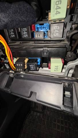

20201219_195843.thumb.jpg.8cabfb565100b2debf805126dcbdc9eb.jpgSalutare!
Va rog sa ma ajutați în rezolvarea unei probleme. Am un Golf 6, 1.6 tdi. De ceva timp nu îmi mai funcționează prizele de 12 v și nici stergatorul de luneta. Am verificat continuitate cablaj, sigurante și totul e ok. Am înțeles ca ar fi un releu multifuncțional care e posibil sa fie defect, dar nu găsesc nicio diagrama cu relee și nici cu ce se ocupa fiecare. Am văzut ca a mai avut cineva problema asta, dar nu a mai postat dacă s-a rezolvat problema și cum. Dacă ar fi x relay-ul ala, care ar fi și unde îl găsesc? Sub volan sunt, știu, dar care? E posibil sa fie defect vreun modul de confort, calculator etc.?
