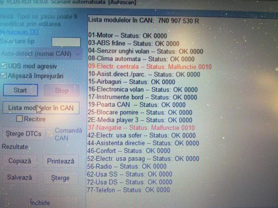

Buna ziua , îmi poate spune cineva de aceste erori la autoscanare ? Alte erori nu am.  Totul funcționează normal.Mulțumesc
Modificat de bogdanjitaru
Intra pe fiecare si vezi ce erori apar.
Da....., Am avut lampi led cu anulator de eroare, la numărul de înmatriculare, in bord nu-mi apărea eroarea dar era stocata in centrala electrica. Am pus lămpile originale și am șters eroarea, acum totul e ok. A rămas cea de la navigație , probabil că nu am cardul ...e rns 310.
