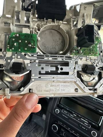

Ca sa nu deschid un topic nou, am doua intrebari :
1.In jumatate de an am schimbat 2 module de Park Assist PLA, in care ajunge apa. Apa se prelinge de sus, prin mufe in interiorul modului. Nu pot intelege cum ajunge apa acolo, am verificat jgheabul stergatoarelor, parbrizul, etc. Practic intra apa la intersectia bordului cu parbrizul.  Etansarea parbrizului este mai jos, nu gasesc o explicatie.
2.Aleator am o eroare in bord, care dispare la prima pornire. S-a confruntat cineva cu eroarea aceasta ?
atasez poze,
multumesc

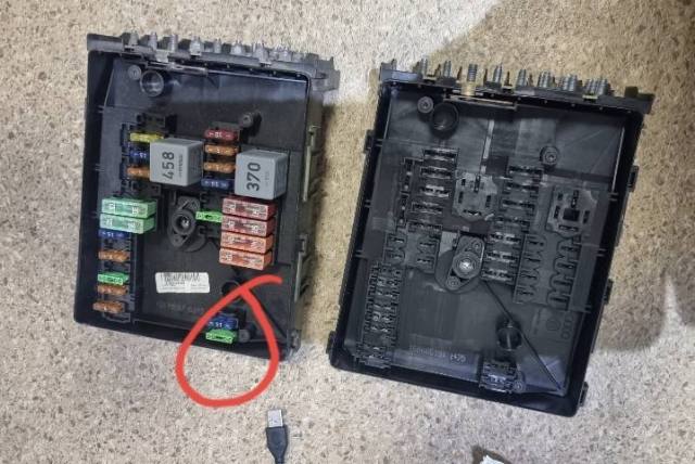

Am o problema la instalatia electrica, fostul propritar a incercat  sa repare trapa si a taiat circuitul din poza atasata mai jos.
S-a mai confruntat cineva cu aceasta problema? Are cineva schema electrica de la golf 1.4 tsi variant cu trapa panoramica?
