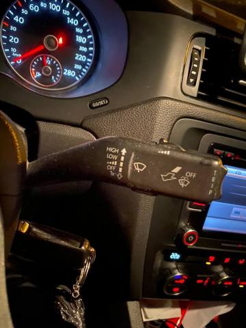

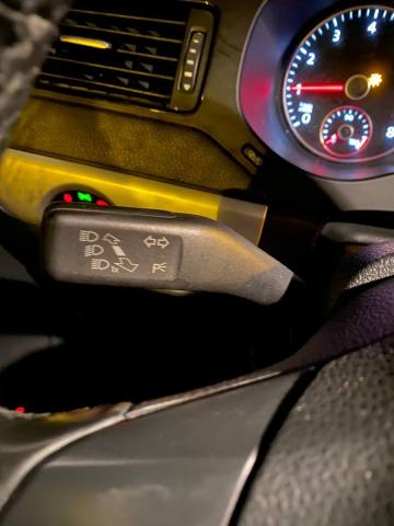

Am nevoie de putin ajutor din partea voastra. Nu mi mai functioneaza sistemul pentru lichidul de parbriz, la service mi au spus ca este maneta/comutator coloana directie si mi-a cerut 700 lei pentru original si nu gaseste aftermarket...am tot cautat in online si efectiv nu gasesc pe nicaieri un produs aftermarket. Cei de pe site urile de specialitate mi au spus ca 5K0 953 513 L este aferent sasiului meu (WVWZZZ16ZDM068744), dar toate produsele de genul asta au functie de stergere luneta, iar a mea nu are stergator. Ma poate ajuta cineva cu o reverificare a codului OEM sau un link cu piesa potrivita pentru masina mea? Jetta 2013 1.2 TSI 105 CZBZ.
Multumesc mult!

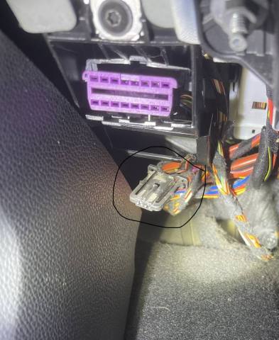

Salut, sub volan unde se afla mufa de diagnoza am gasit o mufa mai mica care nu este conectat,pe o laterala scrie gsm 12, iar pe cealalta un cod 1 j097 1972. aveti idee de la ce este?

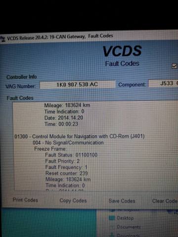

 Buna ziua am o problema la Golf 6 mia făcut un prieten aceasta diagnosticare și a rezultat aceste erori îmi puteți spune care ar fi problema
PS. Mașina nu pornește deloc ,bag cheia în contact și când dau sa o pornesc nu se învârte deloc .......
Va mulțumesc
Prietenul ce zice ? Eu zic ca nu mai ai baterie.
