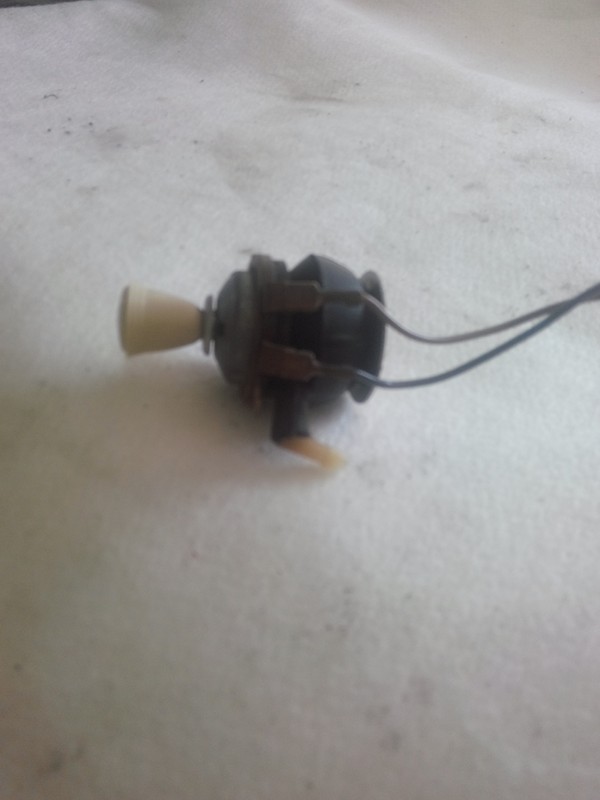

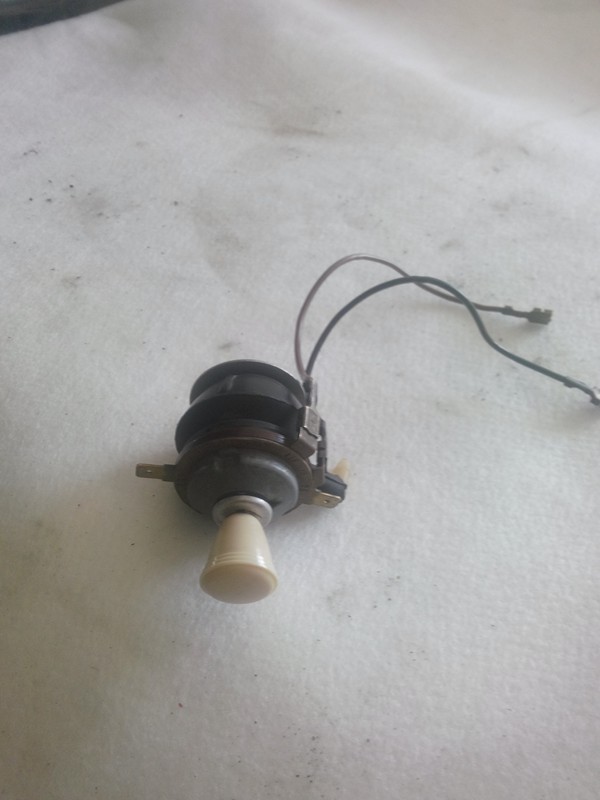

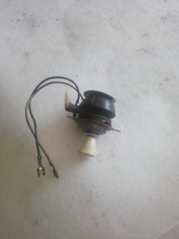

Am intrerupatorul din poze.
Cum functioneaza, ca l-am luat ptr oval si cred ca mai lipseste ceva din circuit .
Are 1 singura viteza, cand rotesc spre stanga, si atunci cand trag de buton, se misca pompita de cauciuc din spate si baga aer.
Banuiesc ca aerul ajunge in borcan, si de acolo pleaca alt furtun care ajunge la tasnitoarea de parbriz - care tasnitoare imi dau seama ca nu o am pe capota; nici macar gaura ptr ea.
Vreo poza cu sistemul complet?

Modelul 1955 nu avea spalator de parbriz standard din fabrica, ci doar instalat optional la dealer. Drept urmare nu exista gaura pt stropitoare. Mi se pare ca erau oricum mai multe tipuri de spalatoare disponibile in perioada aia (un fel de optionale aftermarket) , unul din ele fiind cel pe care il ai tu.
Am sa studiez pozele pe care le ofera netul, poate gasesc ceva .
