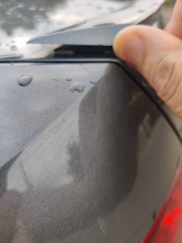

Eleronul de pe capota portbagaj s-a desprins intr-o extremitate. Vad ca a fost lipit din uzina cu banda dublu adeziva, iar lipiciul probabil ca a cedat de la caldura mare din ultimele saptamani.
Ati patit?
Daca da, cum ati rezolvat si unde, homemade sau la service/reprezntanta si la ce costuri?
O varianta ar fi sa pun fix pe banda niste adeziv bicompozit dedicat, dar mi-e sa nu se duca si pe vopsea, iar daca vreodata vreau sa dezlipsesc eu eleronul, sa se ia cu tot ci vopsea.
O sa intreb la reprezentanta  sa vad daca au banda originala, nu-mi place carpeala pe masina, dar daca ma sperie cu vreun pret bomba, o rezolva eu cu maxim 50 de lei. 😀
Ar mai fi si problema desprinderii eleronului pentru a putea pune noua banda, exista posibilitatea sa se rupa, chiar de va fi incalzit cu aer cald, sa zicem.

@halamadrid vezi ceva de la Gorilla (heavy duty) sau cateva picaturi de Loctite Gel.

Discut intai la reprezentanta apoi ma hotarasc. Banda de pe capota nu s-a desprins, doar de pe suprafata interioara a eleronului, deci evit sa lipsesc direct de vopseaua de pe capota.
Nu pune bicomponent! Risti sa ajunga pe vopsea si sa patesti ce ai zis.
Alta banda lipita peste cea care exista nu tine.
Din punctul meu de vedere ai doua solutii si ambele implica banda dublu adeziva ca cea de mai sus.
  1. Carpeala - tii ridicat eleronul si cumva dezlipesti pe portiunea cu problema banda de pe vopsea, apoi pui o banda noua dupa ce cureti foarte bine suprafetele.
  2. Ca la carte - iei un nailon de pescuit si dezlipesti de tot eleronul. Nu tragi de el cum ai zis mai sus pentru ca risti sa-l rupi. E mult mai sigur nailonul.
    Cureti foarte bine adezivul ramas de pe eleron si portbagaj, degresezi si apoi reaplici banda noua pe tot eleronul.
    Pentru curatare sunt discuri de cauciuc care le prinzi intr-o bormasina si teoretic nu zgarie lacul, reducandu-ti mult timpul de lucru. Grija sa nu fie nisip ramas in adezic ca atunci e cu cantec. O solutie mult mai sigura e aerul cald si multa rabdare.
    Spor!
Foarte important, nu spala masina cu presiune urmatoarea saptamana dupa ce remediezi problema.

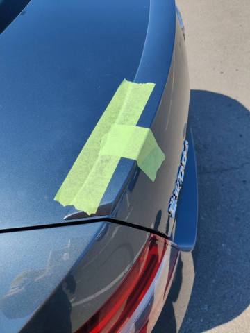

Cum nu am vrut sa fac eu o carpeala, nici sa risc sa dezlipesc eleronul de tot si sa-l prind cu bana adeziva noua, solutia s-a numit o carpeala la reprezentanta, in sensul ca au pus banda adeziva doar in zona unde se desprinsese. Cost zero lei, materialele fost putine si din partea casei.
Dupa "operatie", pacientul se prezenta ca in poza.
Dupa cateva ore am eliminat "bandajele", se prezinta multumitor.

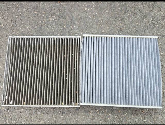

Filtrele de aer si de habitaclu le schimbasem eu deja, unul dintre ele zici ca era sacul de la aspirator, avea de toate, adunate in jumatate de an. Cred ca e cel mai imbacsit filtru de habitaclu schimbat in an de zile.

Nu a fost cazul, in ultima vreme spalasem doar eu masina. Suspectez ca a fost de vina caldura extrema care a "uscat" banda adeziva.
Cei de la reprezentanta nu au vrut sa riste  desprinzand de tot eleronul de teama de a nu-l centra cum trebuie, plus ca e lipit cum trebuie in rest.

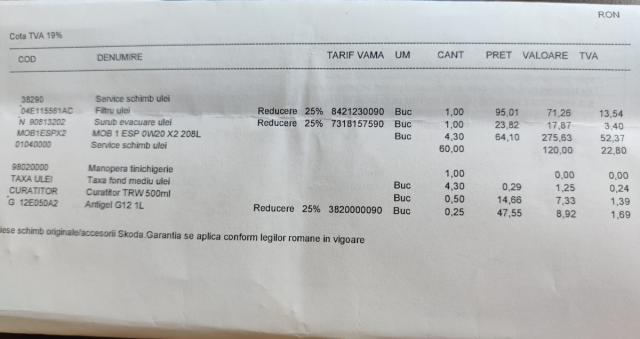

Vinerea trecută, rezolvat schimbul de ulei și filtre la bolid. Avem așa:
- filtru aer bosch - 66 lei;
- filtru polen cu carbon activ - 49 lei;
- 4 litri ulei mobil 1 esp x2 formula 0w20 - 232 lei;
- filtru ulei mann - 29 lei;
- șurub golire baie ulei (oem) - 27 lei;
- șaibă șurub golire baie ulei (oem)- 10 lei;
- soluție curățare conducte ac - 20 lei;
- manoperă 100 lei + 10 lei bacșiș - doar pt ulei si schimb ulei.
Total: 563 lei.
Reprezentanța Avia cerea undeva la 1100 lei pt toate astea. Să fie sănătoși!
Filtre aer și polen schimbate personal, în liniște.
Piese luate de mine, autokarma și srcauto. Manopera la un service cu 4,5 stele pe goagăl, autohit.
Uleiul vechi destul de curat, cu tentă verde, după 11 458 km. Schimburile anterioare aveau uleiul NEGRU.
73800 km la momentul schimbului. 1.0 tsi, Octavia 3 Fl, 2019 an.

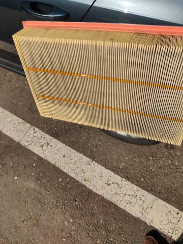

DItamai filtru de aer are asta micu' de pe Octavia, zici ca trage aer pentru un motor mult mai mare!😁
