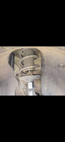

Nu am fost la dealer. Amortizoarele sunt uscate in jos, ca sa zic asa. Au umezeala doar in zona unde se imbina cu burduful acela de protectie.
Asa e situatia acum, poza de pe 11 mai.
Dar astea sunt pe gaz cu ulei? Sau cum? Poate s-o fi dus gazul din ele...
Modificat de Crs.Vag
Din foto nu pot sa-mi dau seama ce este acolo, trebuie sa atasezi o poza de calitate, un "close-up".
Observ ca burduful este sarit de pe amortizor, si probabil rupt.
Amortizorul chiar daca este pe gaz tot are un compartiment de ulei hidraulic care unge garniturile, insa de obicei cele de la VAG sunt combinatie gas/oil.
La km tai amortizoarele de abia si-au dat drumul, asa cum ti-a spus colegul mai sus, mai ales ca sunt "uzate" uniform (daca e sa credem ceva din test).
Vizita la dealer nu inseamna doar costuri mai mari, ci si informari de service care nu sunt cunoscute de ceilalti.
Daca curge cu adevarat o sa inceapa sa bata la un moment dat.

Referitor la burduf, e întreg,  doar că ambele sunt desprinse de partea inferioară atunci când mașina este pe rampă sau când schimb roțile de vară cu cele de iarnă,  asa cum e în poza de mai sus. Când mașina e "pe poziție", burdufurile acoperă complet amortizoarele. Prin urmare, cu prima ocazie, voi da jos roțile față,  voi reverifica burdufurile, voi unge bucșele "problemă" și voi reveni cu detalii și poze mai amănunțite.
