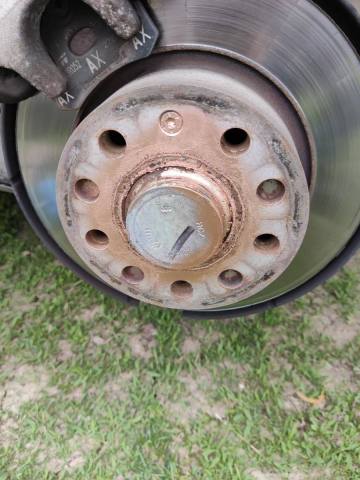

La ultimul schimb de lichid de frana, spiritul artistic i-a lovit pe mecanici si mi-au innobilat discurile cu ceva vaselina pe baza de cupru.  Daca nu se zgarceau, dadeau pe toata suprafata, dar bun si atat.
pai acolo pe buza corodeaza si se intepenesc jantele de aliaj. bine au facut.. nu avea rost sa dea pe toata suprafata butucului

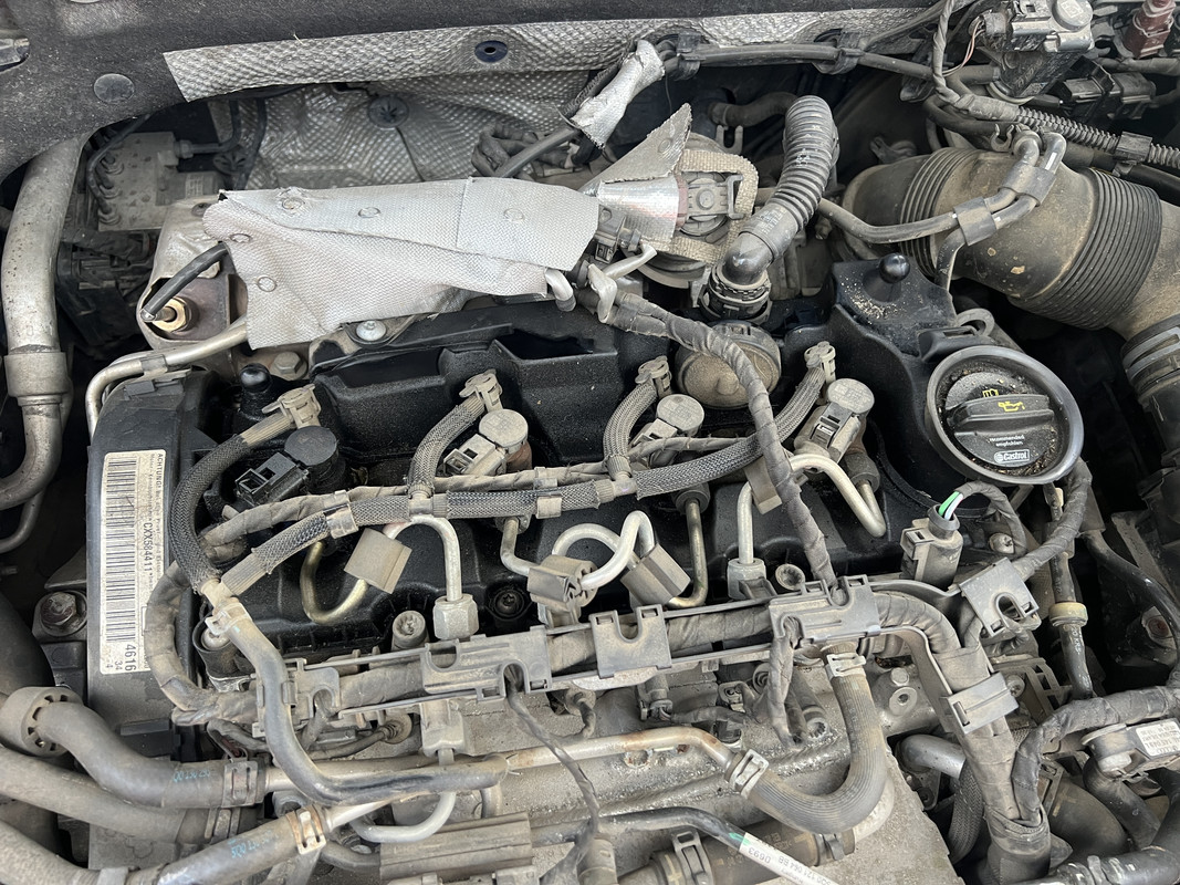

In ultima perioada am observat aceasta "umezeala" pe la motor - banuiesc ca e motorina. Sau ulei? Daca are cineva idee cam ce ar putea fi...multumesc.
In prima instanta as zice ca trebuie schimbate oring-urile de la injectoare si saibele de foc. Sau un capac nou, fiind de plastic cica se mai deformeaza in timp si trebuie inlocuit.
