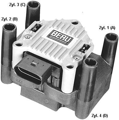

Am un golf 4 1.6 16V AUS. Am numerotat cilindri de la 1 la 4 de la distribuție, dar întrebarea mea este unde duc fisele la bobina. Dacă are cineva o poza sau o schema pt tipul meu de motor. Va mulțumesc!
vezi daca te ajuta poza
post-17228-0-31808400-1394398609_thumb.j
Am masina de trei ani si constat ca dupa poza de mai sus am mers cu fisele 2 si 3 inversate. Ciudat este ca motorul funcționează normal.

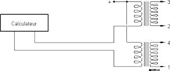

acest lucru e explicabil cu ajutorul schemei de principiu a bobinelor de acest tip - jumostatice
la acestea se pot inversa fara probleme 1 cu 4 si 2 cu 3, dar mai bine aranjeaza-le cum scrie la carte

Mulțumesc de sfat, acum fisele sunt puse în ordinea corecta.
