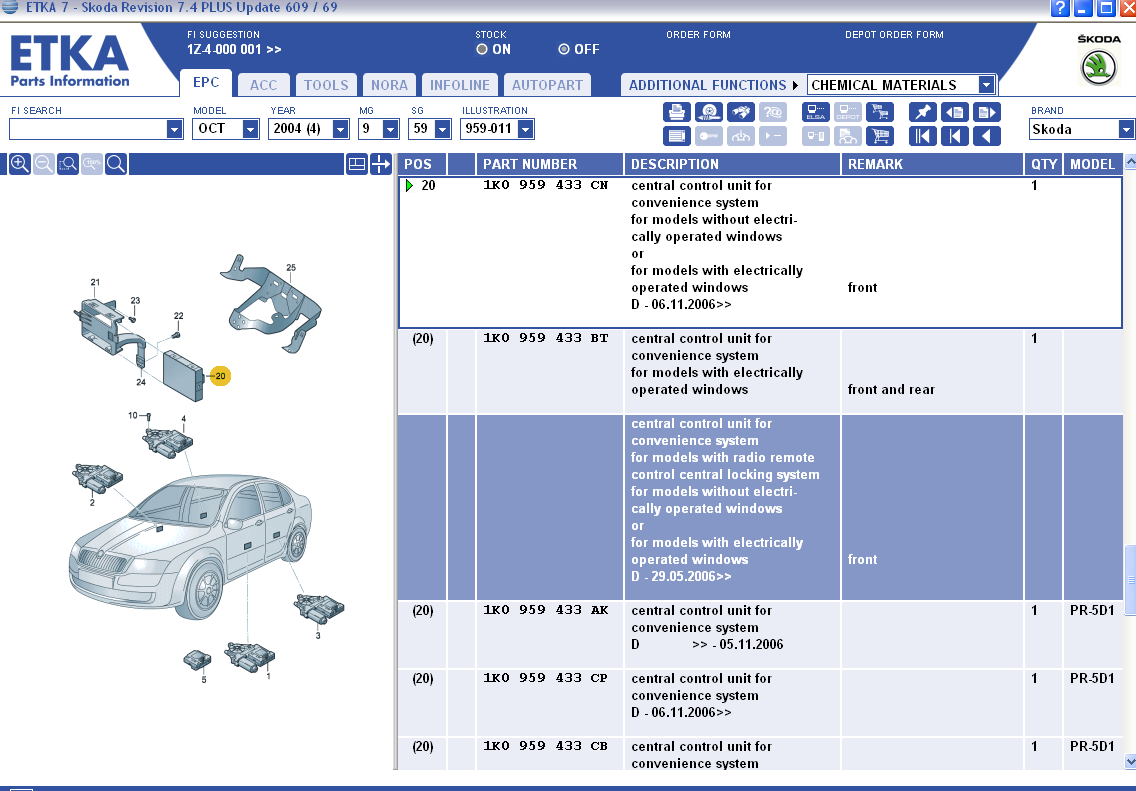

Part No: 1K0 959 433 CN, e un calculator pentru nivel de echipare BASIC, ceea ce inseamna ca nu are mai multe functii printre care si radiocomanda. indiferent daca in soft se vad canalele, acestea nu vor functiona fara suportul hardware
este in ETKA dar trebuie sa cauti fara spatii.
post-17228-0-84956800-1438284803_thumb.p
pentru telecomanda sunt alte modele dupa cum vezi mai jos pe imagine

de asta trebuia scanarea... acum, stim si ce sa iti raspundem.
Daca vrei telecomanda OEM, trebuie inlocuit modulul confort - CN-ul tau este cu 4 mufe - atentie sa cumperi unul tot cu 4 mufe, ca sa se potriveasca la tine.
