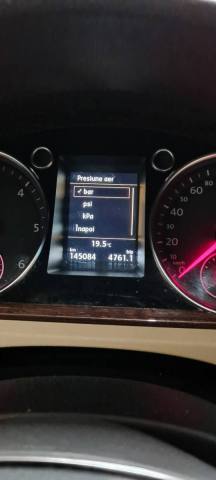

Revin si eu cu problema mea nerezolvata, si anume ,nu am in CB meniul cu tipul de anvelope, ca sa pot selecta ce am pe masina.
Asta vara, cu 235.45.17 imi cerea 2.7 pe fata si 2.5 pe spate.Am mers asa, dar acum am 205.55.16 si presiunea ceruta pe CB  e aceeasi.
Nu cred ca e in regula. Pe Tire Pressure butonul coding e inaccesibil, iar in CB am doar ce se vede in pozele de mai sus.Daca puteti sa ma ajutati, multumesc.

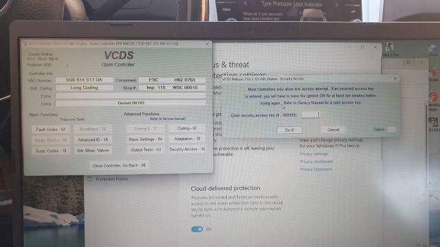

Am si eu o problema cu sistemul de presiune senzori.
De fiecare data cand apas SET si apoi Confirm nu se intampla nimic si se tot mentine mesajul din poza atasata.

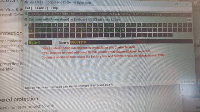

Am incercat cu VCDS dar intru pe Coding imi spune ca nu am acces sa pot reseta sistemul de presiune senzori...iar cand dau pe Security Acces trebuie sa introduc codul de acces...
Cum as putea solutiona problema ?
Passat 1.6 TDI - 2018 an fabricatie.
Multumesc anticipat.
