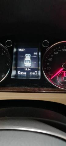

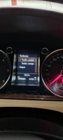

Va salut.
Am reusit zilele trecute sa montez un sistem TPMS high, cumparat de pe cars-equipment.com.
Prima problema, nu stiu unde vine firul de alimentare, pe siguranta cu plus  permanent, sau plus pe contact? Acum il am pus pe contact.
A doua problema, nu-mi afiseaza in CB meniul cu tipul de anvelope si nici buton de reset.. Am doar ce se vede in poze.
Mentionez ca am bifat in Instalation list Tire Pressure si mi-a aparut meniul ,dar butonul Coding este inactiv.
Sistemul functioneaza ,dar ma avertizeaza ca presiunea e mica in roti.
Modificat de florin r.
