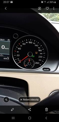

Buna ziua,
Sunt posesorul unui passat b7 2012 2.0 tdi 170 cp cod motor CFGB.
De cateva zile imi clipeste beculetul de la senzori de presiune roti,specific faptul ca ma senzori TPMS pe fiecare roata.
Nu am ajuns inca sa pun testerul pe ea,dar tare ma tem ca nu o sa se vada nimic,deoarece nu sta aprins...doar clipeste asa ca si cand ceva ar fi pus in scurt.
Ma poate ajuta cineva cu un sfat,ce credeti ca ar putea fi?
Atasez si o poza
Multumesc frumos

F l o r i n
Fa diagnoza,  posteaza rezultatul. E posibil sa fie probleme la modulul tpms.

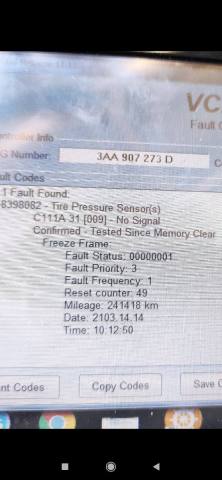

Buna ziua,
Am reusit sa dac diagnoza si atasez erorile.
Sunt 3 erori din care una intradevar este legata de modulul tpms.
Unde gasesc acest modul tpms si cum se poate schimba?
Daca merg cu maaina asa fara sa il schimb este vreo problema?

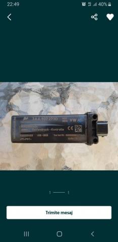

Marius.Lucian
Buna seara,
Dupa mai multe cautari a rezultat ca am probleme cu modulul de la senzori de presiune.
Am gasit sa cumpar second acel modul,dar intrebarea mea,unde este montat acest modul la vw passat b7 variant.
Multumesc frumos
Asa arata modulul
sub bara spate, in partea stanga
Dai jos aparatoare din spate, partea dreapta, si ai access la modul.

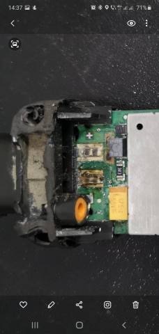

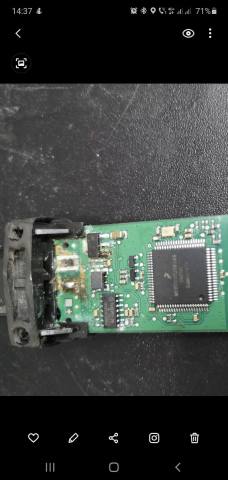

Va rog să mă ajutați. Am aceasta eroare. Până acum doua zile îmi arata presiunea pe spate a rotilor dar acum nu îmi arata nimic doar liniute! Și bineînțeles martorul in bord aprins permanent
A intrat apa si s-a ars. Aceeasi situatie si la mine.
Da, in general modulul.
Nu am avut timpul sa imi bat capul cu ele, am incercat la unul singur, pe care l-am si desfacut, dar era prea avariat

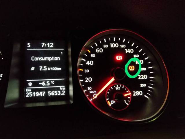

Salut, vin si eu cu o problema e vorba de un Passat CC care a iesit din fabrica cu senzori de presiune si cu meniul in bord, dar eu cand am cumparat masina nu avea jantele originale implicit nici senzorii, neavand senzorii montati nu imi apare nici meniul in bord. Pana azi dimineata nu am avut nici un fel de problema, dupa ce a stat masina weekendul acesta nefiind pornita deloc si afara temperaturi de peste -10 grade C, cand sa pornesc spre serviciu mi s-a aprins martorul de presiune roti in bord desi eu nu am senzori montati pe masina. Aveti idee de ce si care ar fi rezolvarea neavand meniul activ in bord si nici buton langa schimbator/torpedou? Mulțumesc!
Se face inițializare valori cu vcds ul. Dar intai o scanare, sa vedem exact ce ai pe masina

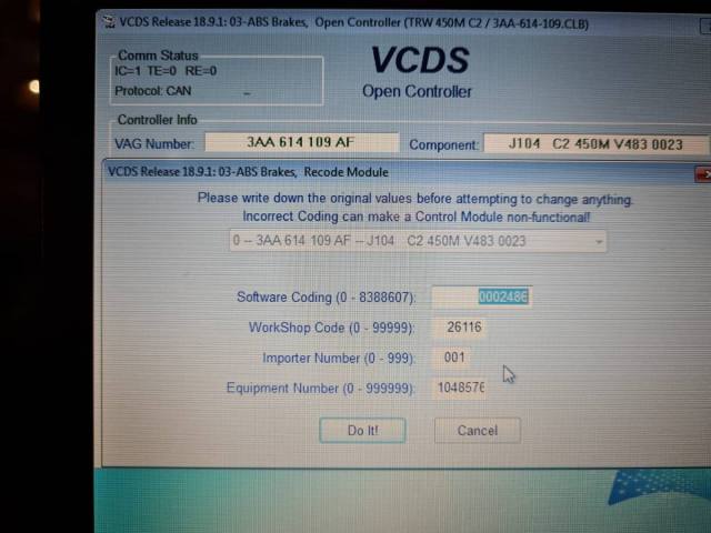

Salutare.
Passat B7 2012.
Am codul de mai jos pe pompa de ABS. Aveti idee daca suporta codare pentru presiune roti?
Fa-i codare si vezi daca suporta
 In trei locuri am?
ABS, instrumente si can?
@alexandrucinu suporta codarea. Am incercat zilele trecute la un B7.
Dar poti incerca pe ABS sa aduni +1024 (ar trebui sa iti apara in popup cat trebuie sa plusezi).
