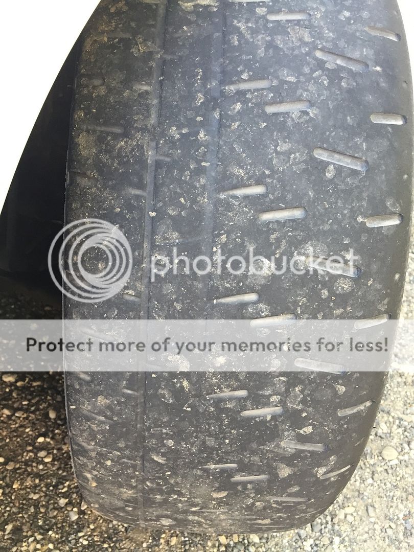

DMACK Trackday 225/40/18 Medium - Datorita faptului ca am trecut la frane mai mari a trebuit sa trec la jante si anvelope de 18". Am cautat intai Federal dar pretul de peste 1000 de euro pe set m-a facut sa aleg DMACK Trackday. Pretul a fost excelent, mai putin de 175 de euro pe anvelopa. La inceput am avut impresia ca Federal-ul sunt din alt film. Intra ABS-ul in continuu, franele depaseau cu mult aceste anvelope. Totusi dupa o tura pana la Ploiesti aderenta a devenit mult mai buna. Pe circuit (Adancata) au ajuns la acelasi nevel de aderenta cu Federalul dar am impresia ca intra in temperatura optima mai tarziu. Spre final s-au supraincalzit, dar afara erau peste 30 de grade la umbra. Si acum partea "frumoasa", dupa o tura la Ploiesti si 6 sesiuni pe Adancata anvelopele fata sunt aproape terminate:

Cu DMACK Trackday cam la fel parca a patit si Edi (phara) . La el nu erau terminate dar tot extrem de uzate. Concluzia lui era ca o sa-l tina maxim 3 trackday-uri
Daca le schimb fata cu spate, spatele fiind ok acum, putin peste 50%, apoi le rotesc exterior/interior, o sa fac tot 3 trackday-uri. Dar e extrem de putin. :(

LOOOOOOOOL....Teo ai pus pozele cu DMACK-urile mele....nu induce lumea in eroare.....loooooooool......get your own pictures uploaded

Terminati mah cu prostiile, facem spam si aici? Sunt ale mele pe TD-uri.
