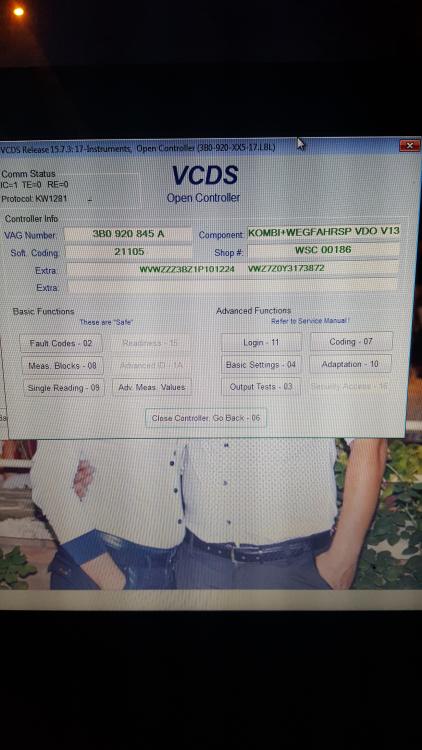

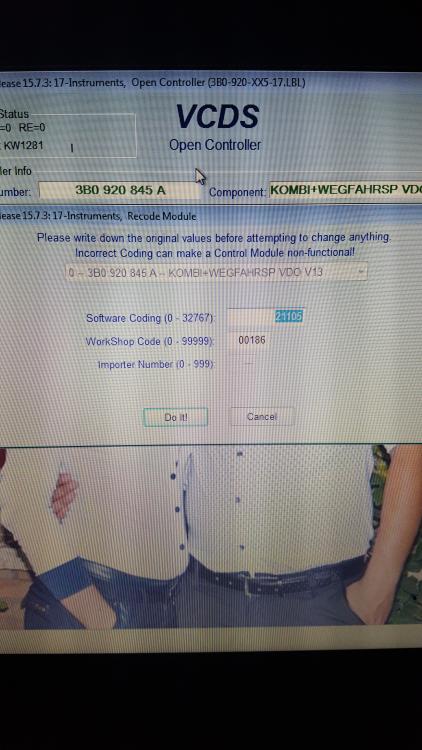

Welcome si cluster needles sweepse poate? Passat b5.5 2001
Modificat de Beny1985
Sper sa fie ce trebuie
nu, nu este ce trebuie.... trebuie dump-ul - soft-ul, scos din eeprom si postat aici, sa ti-l modific
