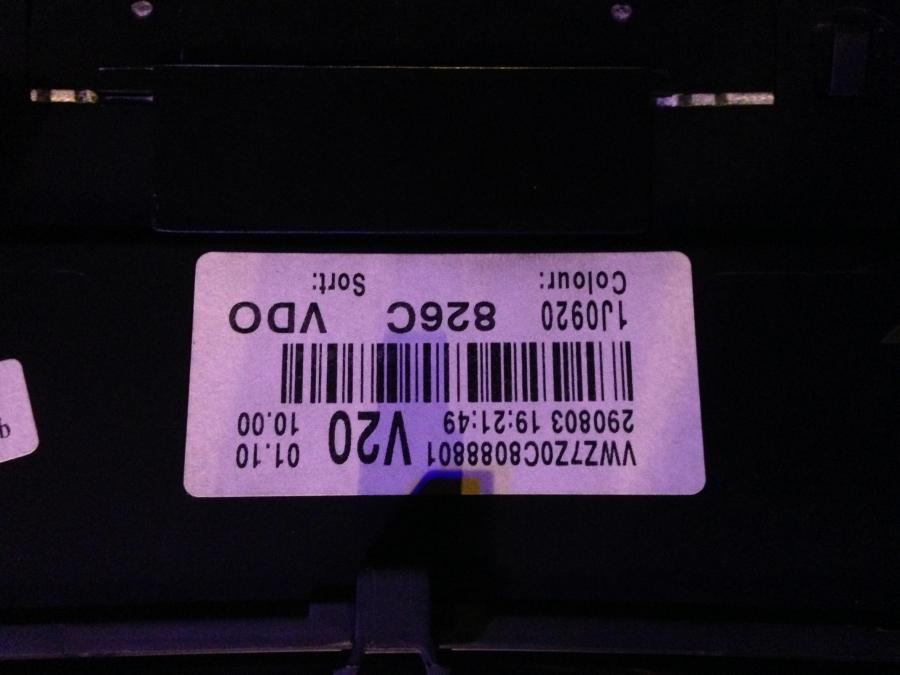

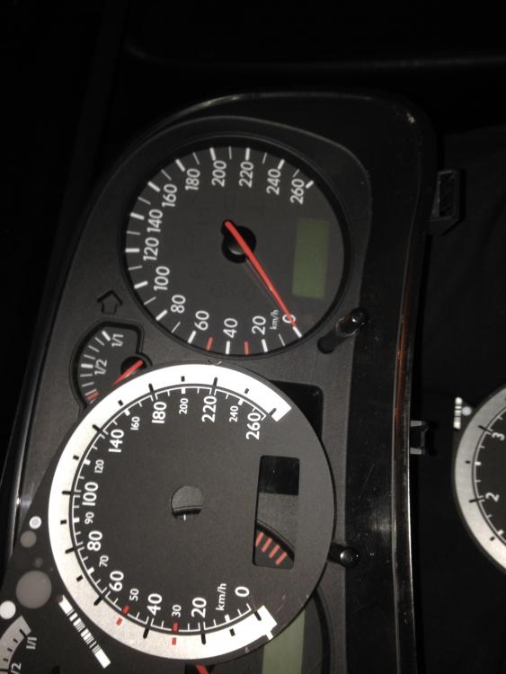

Am pe al meu golf 4 diesel urmatoarele ceasuri immo 3 1j0 920 826c VDO. Am luat o folie de pacific tot pt immo 3 tot cu 260km/h dar scala la km difera unde am 130km/h pe folia veche pe cea noua am 100km/h.
Din ce am citit aici trebuie rescrisa acea parte a eepromului ca sa stie noua scalare.
La mine in oras am gasit pe cineva sa imi citeasca eepromul sa mi-l scrie dar doar atat nu stie ce trebuie modificat in el( si este si foarte ocupat il prind foarte greu)
Exista cumva vreo posibilitate sa ma ajutati cu un eeprom si eventual sa merg decat sa mi-l scrie la mine in oras.
Orice alta solutie e bine venita
Va multumesc!
Ti-am atasat dump. Dupa ce-l scrii, nu o sa mai porneasca masina - trebuie adaptate ceasurile, scrise cipurile la chei si km.
Altfel, da-mi dump-ul tau (dupa ce o sa il ai) si ti-l modific.
L.E. - pai nu era.....:)
1J5920826C__KOMBI_WEGFAHRSP_VDO_V13_WVWZZZ1JZ3B058249_____VWZ7Z0B6034997.bin
Am reusit sa citesc eepromul meu iti atasez dumpul
eu am range activat si daca se poate as vrea:
-ace si displayuri la punere contact
-si martor pt pilot automat
1J0920826C KOMBI+WEGFAHRSP VDO V20.BIN
Multumesc pt ajutor sunteti de nota 10, am reusit cu dashdump am luat din primul trimis de tine partea cu spedometer si am pus-o in dumpul meu si merge totul cum trebuie.
Dump-ul facut de mine era exact pentru masina ta - era deja adaptat, cheile scrise, modificat, etc - doar km nu i-am facut......
Salut! postez din nou o problema cu ceasurile mele! am pus ceasuri de passat pe golf 4, am reusit sa rezolv problema cu esp-ul cu ajutorul unui coleg, insa acum am alta problema! in functie de viteza am eroare pe ceasuri intre 10 si 20 km/h, exemplu...la 60 pe ceasuri, pe gps si engine am 70, la 100 am 115!
Codarea nu o pot schimba, ultima cifra este 5, la ceasurile vechi era 4! a mai incercat cineva sa modifice dumpul ca la golf, dar degeaba!
Nici km pe trip nu corespund cu cei parcursi, adica la 3 km parcursi pe trip am 2.5!
Primul dump este cel modificat ca la golf, celalalt este cel al ceasurilor dar cu bit-ul pentru esp modificat! pe cel original nu il mai am!
immo3 bun.bin
georgemioveniceasuri.bin.enc
Asa se intampla camd nu pui ceea ce trebuie pe masina.
de ce nu pui ceasuri de G4 ?
@firiss Nu o sa indice niciodata cum trebuie acele ceasuri.
Nu trebuie sa cumperi obligatoriu de G4.....merg si de Passat (se fac) - dar sa fie cu 5,6 sau 7 la finalul codului - am postat acest lucru de multe ori, dar nu cititi.....
Problema apare din cauza numarului de impulsuri per km (K value). La passat este diferit fata de golf, singura solutie ar fi copierea lui dintr-un fisier de golf, dar la modelul tau trebui recalculat manual checksum sa nu iti apara "Def" in display la km.O sa incerc sa caut un bord ca al tau sa fac ceva teste.noral
edit. incearca fisierul asta, daca iti apare def jos, ignoral si vezi daca indica corect viteza.
immo3 bun_test.bin
Modificat de terrabyt
M-am jucat acum ceva timp pe un vw503. Mai toate le-am rezolvat atunci...temperatura, abs, etc...doar la viteza nu. Degeaba arata ok, nu am scapat de def. La altele, cand faci recodare, cred ca isi corecteaza sau recalculeaza checksum si scapi automat de DEF. La vw503 nu a mers
Am probat astazi fisierul, acum indica mai ok, defapt este pe invers, indica mai mult pe ceasuri decat pe gps, la 160 am 150 pe gps, la viteza mai mica eroarea este mai mica! Nu apare nici DEF! Acum le pot folosii fara frica de radar raman pe masina in caz ca aveti alt dump mai bun sau mai este ceva de editat ori ceva teste de facut! Va multumesc frumos!
Asa trebuie sa indice cu 10Km/h mai mult decat in realitate toate ceasurile au plus 10 Km/h niciunele nu indica fix aceeasi viteza cu GPS-ul
Aici te pot contrazice si pe buna dreptate, ceasurile originale ale masinii indica fix viteza de pe gps si vcds! stiu ca unele masini sau majoritatea au o eroare de 5-7km...! oricum nu este deranjant atata timp cat indica mai mult pe ceasuri...chiar daca probabil indica si un consum usor decalat si nr de km, am observat ca la 3km parcursi pe autostrada am 3.1-2 pe ceasuri....asta inseamna 1-2km la 30...! este mult mai bine ca inainte si multumesc colegilor! daca vor sa mai facem ceva teste...sunt dispus!
