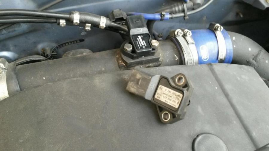

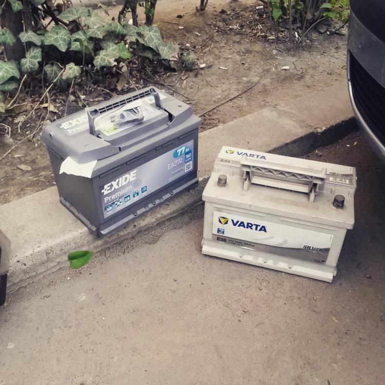

L-am lasat cam mult in parcare (n-am mai mers din weekend) asa ca azi m-a "pacalit", n-a mai vrut sa plecam. I-am luat un acumulator si am montat si senzorul map cu ocazia asta. Pe vagcom am gasit o eroare de needle lift sensor, momentan am sters-o dar sper sa nu fie nevoie sa le dau in cap cu ea celor de la Rune. :)

Eroarea de needle sensor cred ca a fost cauzata de socurile date de intermitenele map-ului. Am avut vreo 2-3 "goluri de aer" intr-o zi, insa dupa ce l-am schimbat s-a potolit.

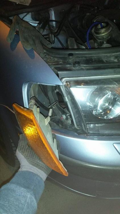

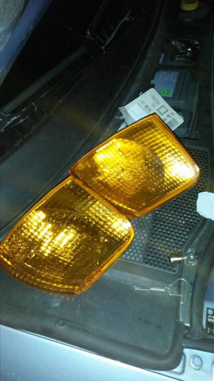

Am schimbat si semnalizarile, cele vechi fiind aburite/transpirate (erau TYC). Am luat unele DEPO in urma cu vreo 2 luni, insa a trebuit sa se arda un bec ca sa ma ambitionez sa le schimb. :P
Buna alegerea cu Exide-ul. In regim de utilizare "de vacanta" la Bora mea, face fata fara probleme.

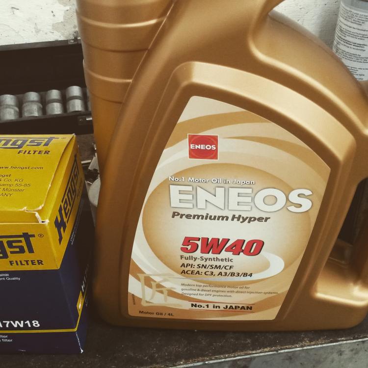

Intre timp, am comandat ulei Eneos Premium Hyper 5W-40 si filtru Hengst.
Tocmai am schimbat uleiul si filtrele de ulei si de polen (ambele Hengst), la 335490. Alles gut.

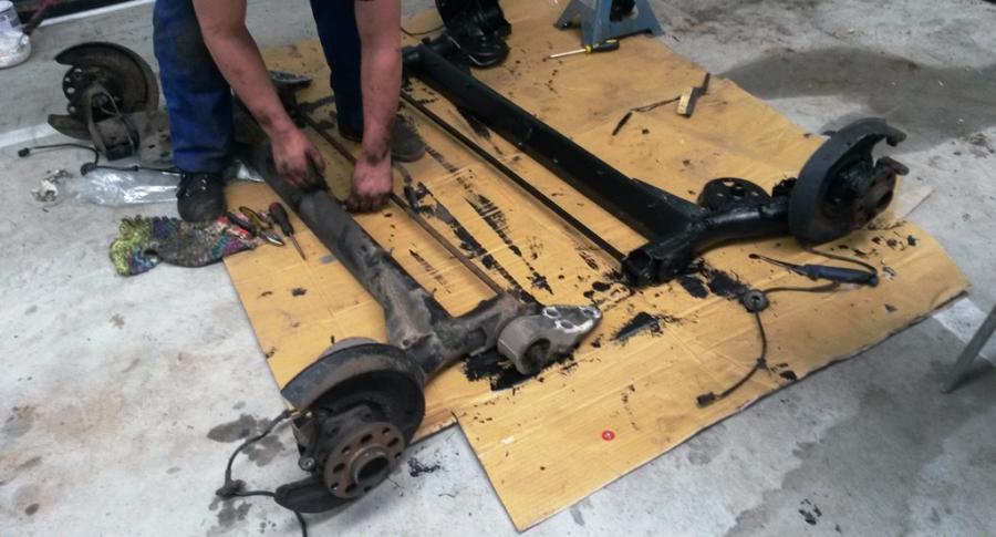

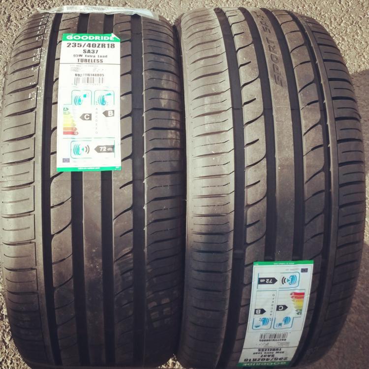

Inca astept doua anvelope noi, Goodride SA-37 235/40R18 95W XL, care vor intra pe spate. Cu ocazia asta, puntea se va schimba datorita deviatiei mici de pe partea stanga.

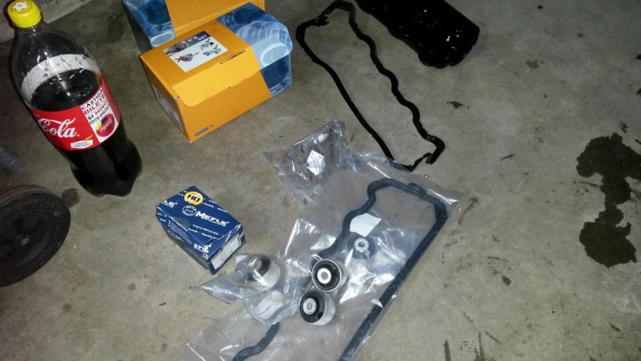

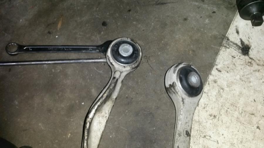

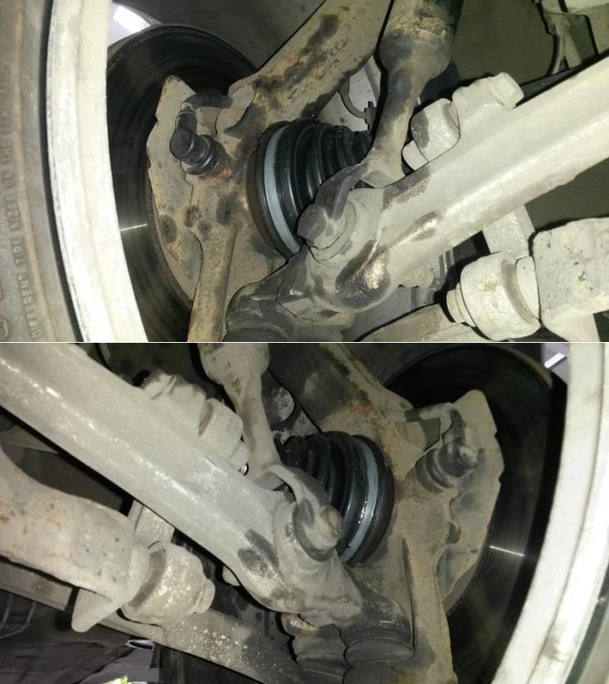

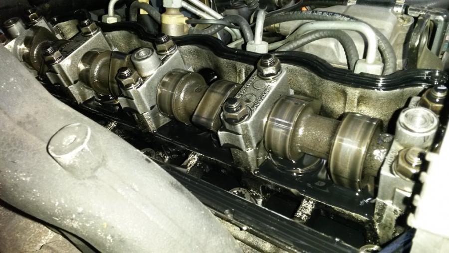

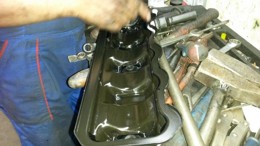

Mai am in plan schimbarea burdufurilor de planetara (GKN), a garniturii de capac tacheti (Goetze) si a bucselor de brate superioare (Meyle HD).

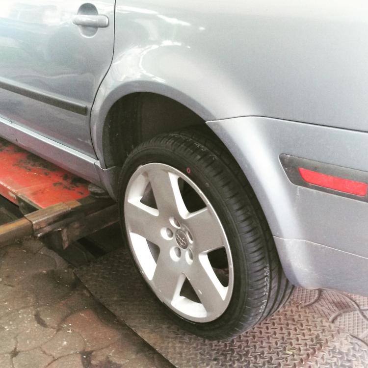

Gumele au ajuns azi, le-am si montat.
DOT 0116, aceleasi specificatii ca si Continental SportContact5 (treadwear 280, traction AA, temperature A). PS3-urile de pe fata au treadwear 320.
Sa speram ca-si fac treaba cu brio.
Restul operatiunilor se vor efectua saptamana viitoare. Can't wait.

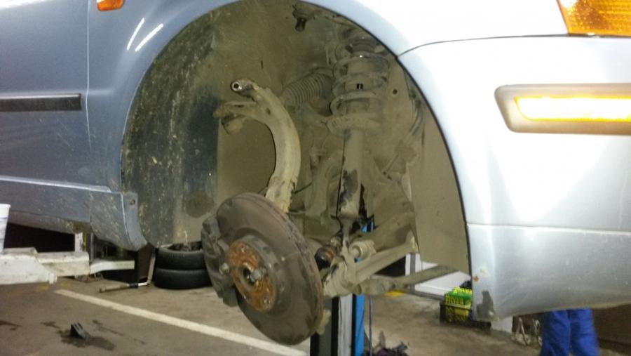

Gata si o parte din operatiuni. Urmeaza puntea, dupa curatare si tratament anti-coroziv.
Gata si cu puntea. Urmeaza geometria si test de amortizoare. Apoi, pot spune ca am terminat cu partea mecanica.

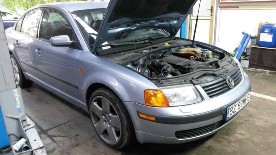

Am schimbat si filtrul de motorina (Knecht). Cu ocazia asta mi-am amintit ca trebuie sa curat si sa ung filtrul de aer, ultima oara am facut-o prin iarna si pare destul de imbacsit. Probabil maine.

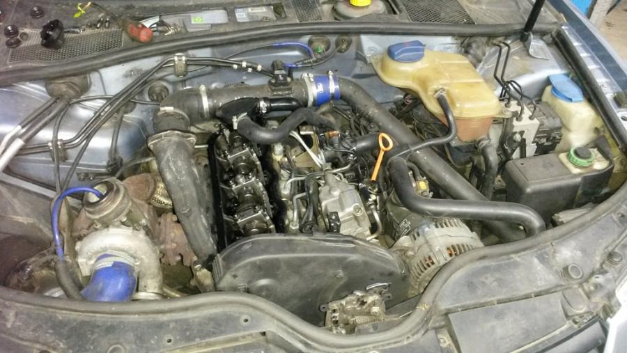

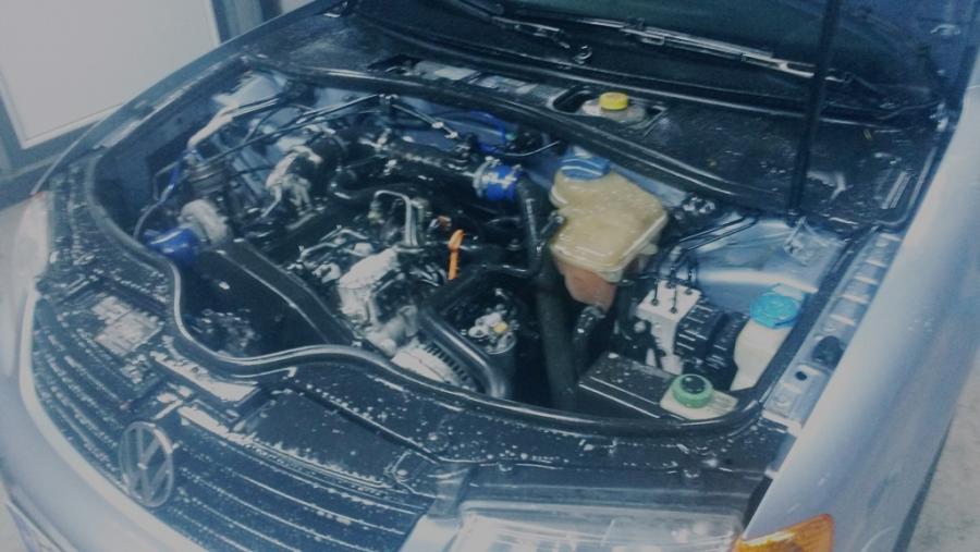

De asemenea, azi am spalat motorul pentru prima data. Ar fi trebuit sa-l spal dupa achizitie (cum faceam si cu celelalte masini), insa nu stiu de ce n-am mai facut-o. :huh:
ODO e undeva pe la 337200.
In sfarsit, poze si cu el curat. Diseara e programat la analize.

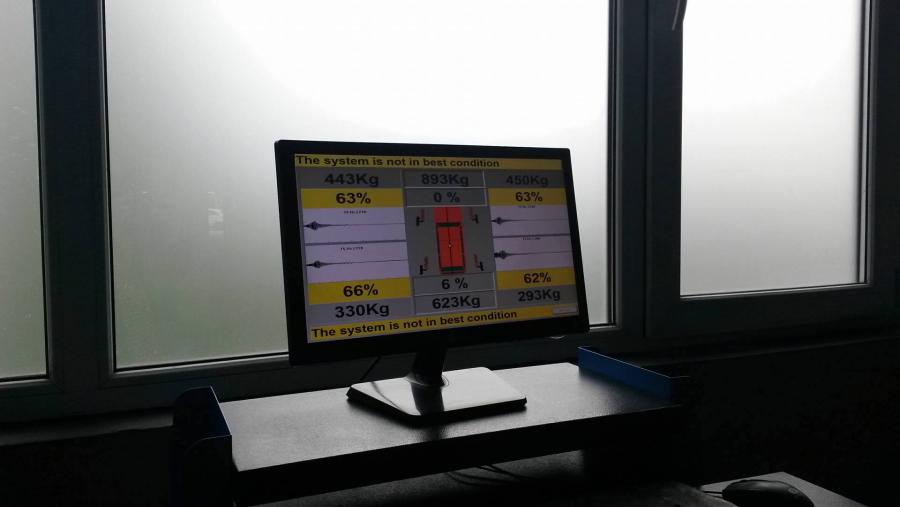

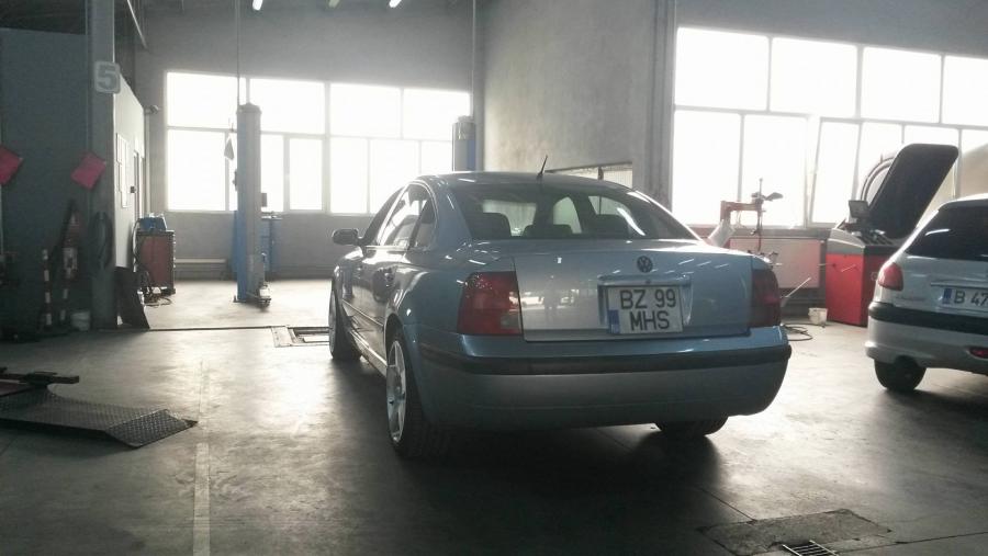

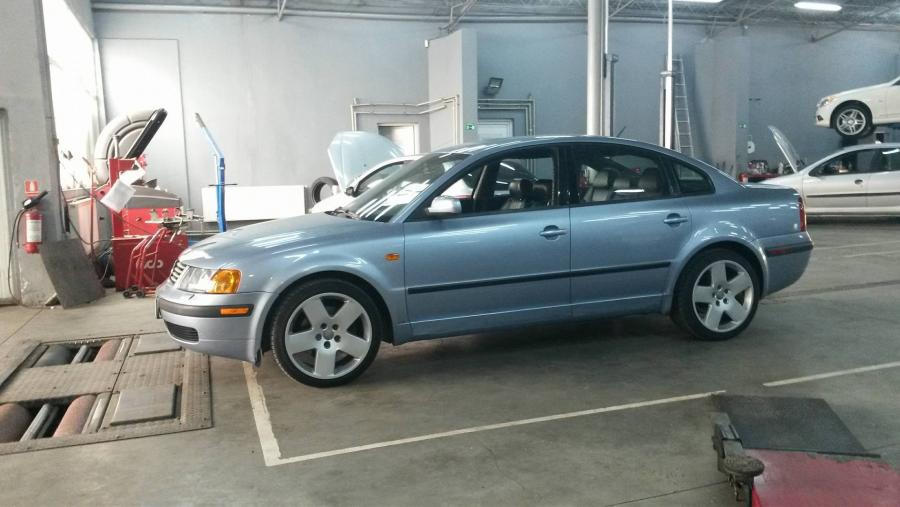

Am fost ieri la test. Ma asteptam sa fie mai rau pe spate, ca sa am motiv sa pun si amortizoare noi. Acum, cred ca o sa pun doar arcurile si la anul pe vremea asta sa schimb si amortizoarele. Oh well. :unsure:
Am facut si geometria. Puntea spate e perfect "dreapta", n-a fost necesara repozitionarea, doar un mic reglaj pe dreapta fata. Tutto bene. :D

Siiii... compartimentul motor e mai curat decat exteriorul. :D
Felicitari pt tanc , o mica sugestie daca se poate , sa-i inlocuiesti vasul de expansiune , se va "intineri " tot motorul.
Chiar nu m-am gandit la asta. Suna interesant, voi tine cont de sugestie. :) Multumesc!
