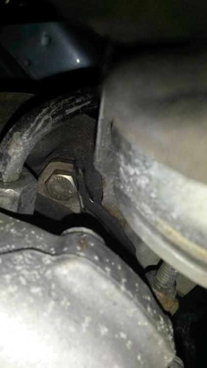

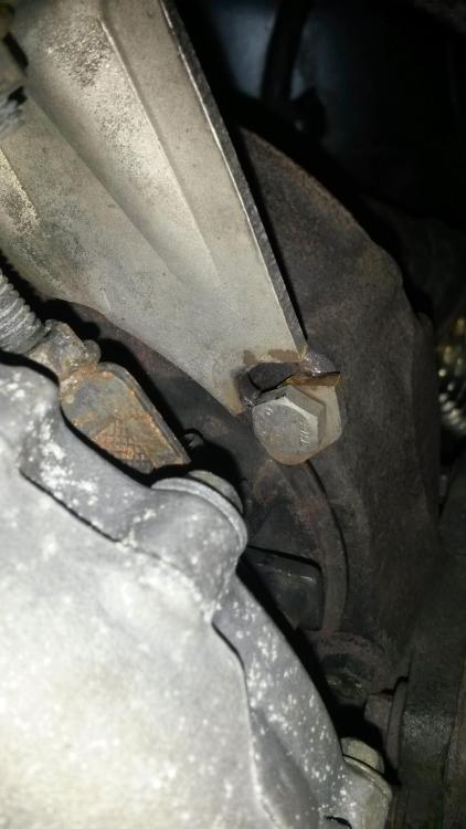

Zilele trecute i-am dat masina unei colege sa mearga pana in Otopeni si cand am luat-o in primire, turbina incarca partial si descarca greu. Toate pareau la locul lor si, cand am vrut sa verific geometria, am vazut ca tablita de sustinere a actuatorului s-a rupt. N-am gasit sa o inlocuiesc, asa ca am sudat-o. Cred ca am miscat reglajul la repunereai ei, diseara intentionez sa-i fac niste loguri, sa vad daca am ceva de pus la loc.

Am facut in seara asta cateva teste si am mai reglat tija actuatorului, alta viata!
Dupa repunerea actuatorului, termina de "incarcat" pe la 3700. Dupa cateva ture, am reusit sa-l fac sa termine de incarcat la 2700, dar nu m-a mai lasat filetul sa reglez mai mult. Momentan sunt multumit, daca se anunta cineva interesat si vrea mai sus, rezolv fara probleme. :D

Rezolvat cu turbina, saptamana trecuta - am fost la Bogdan (Haplea) care mi-a schimbat suportul + tija actuatorului, operatiune finalizata in 45 de minute (cu tot cu reglaje) si taxata cu.. 350 de lei. :banghead:
