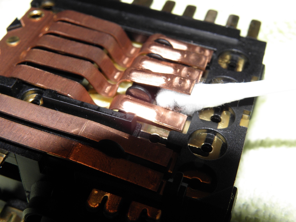

De vreo 2 zile a inceput sa ma supere blocul de lumini, ledurile din bord neaprinzandu-se odata cu pozitiile/farurile.
Cum mai sunt mai putin de 6 ore pana fug la mare, m-am pus pe treaba. Operatiunea a fost incununata de succes! Easy fix. :D
Oricum, sunt suparat pe el. Dupa haosul gasit sub mocheta soferului, si cablajul stalpi-usi era deteriorat, mai ales la usile spate. Dupa rezolvare, boxele din spate au prins viata. :) Prevad o intrega revizie a sistemului electric...

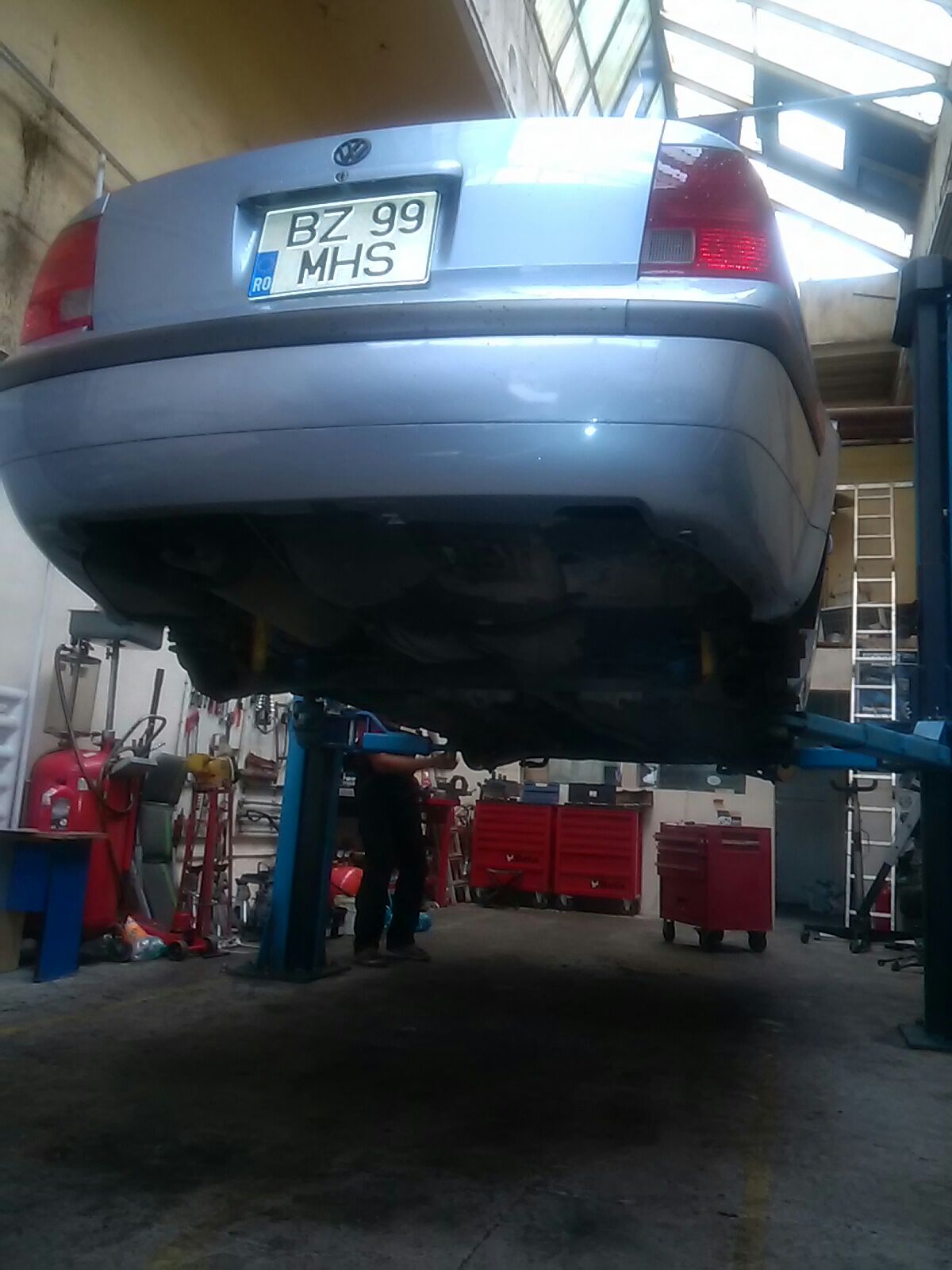

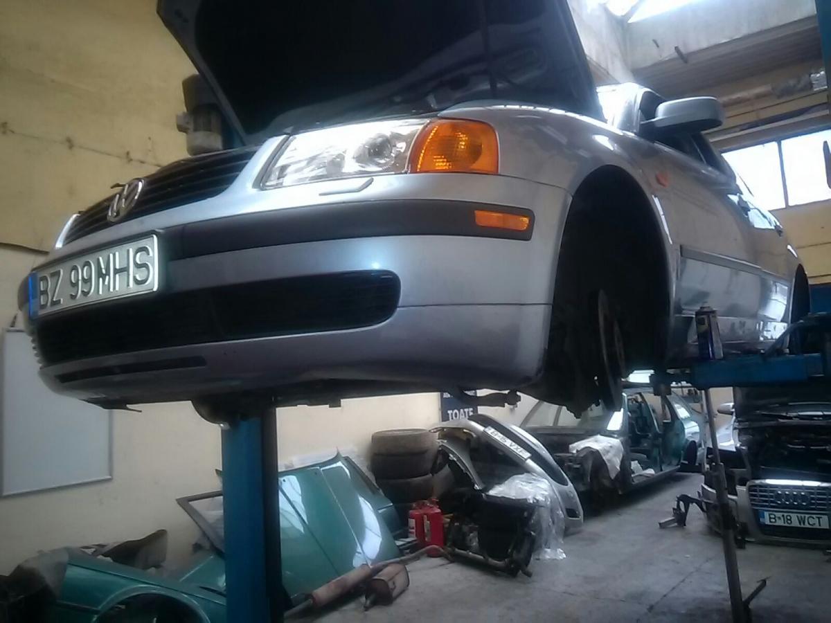

Masina a intrat in service pentru schimb:
- discuri TRW si placute frana Ate
- racorduri flexibile Ate
- lichid de frana Ate SL6
- switch frana Hella (palpaia martorul de bujii si pe VCDS aparea vinovat)
- bucse punte spate Lemforder
- ulei cutie de viteze Shell 75W-90
- filtru de motorina Knecht
- cureaua de distributie Contitech (a fost schimbata si anul trecut, insa am gasit-o zgariata de capac)
- lichid de servo Febi (lichidul actual e negru)
S-ar putea sa se adauge pe lista si alternatorul (incarca putin sub 13,8 V) si un burduf de planetara, am uitat de astea.
O paste si o geometrie cand iese.
ODO ~ 327000
Am "recuperat" tractorul.
Se simte mult mai inchegat acum, nu mai bate nimic pe spate.
Discurile si placutele au inceput sa se rodeze si tin mult mai bine, lichidul vechi era negru si plin de aer.  :(
S-a reconditionat si alternatorul, iar de burduf inca nu a fost nevoie, doar s-a strans un colier.  :))

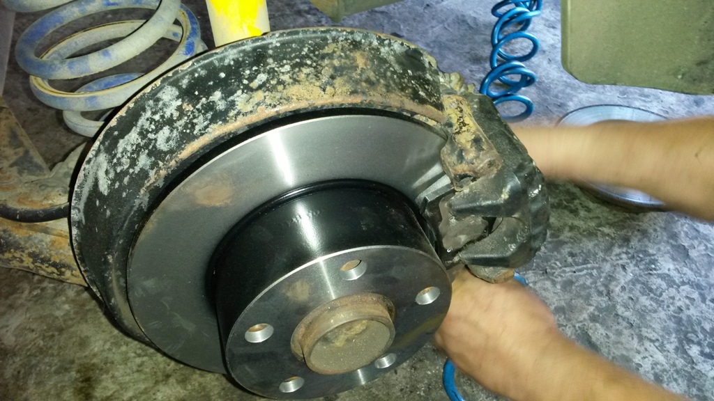

Am schimbat si elementele de franare de pe spate, pastrand acelasi tipar ca pe fata: discuri TRW, placute Ate (nu stiu cat de stralucita e combinatia, ramane de vazut). Cu ocazia asta, am deblocat etrierii si gresat culisantele.
