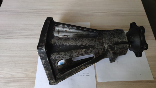

Buna ziua,am un sharan din 2001 AUY care face zgomot ca de rulment la deplasare. Am verificat palnetara si nu am gasit uzura,dar am gasit joc intre planetara intermediara dreapta si cutie.Am demontat intermediara care este de modelu acesta iar de cumparat am gasit ca in a 2a poza.Poate fi montata in locul modelului          image.thumb.png.f706a2b3ef9404b7c839419dd2419ffa.pngl
Trebuie sa mearga. Asa am si eu la sharan AUY 2003 -> modelul de mai jos.

Buna ziua, am demontat planetara intermediara (carcasa tip abajur), dar nu stiu cum sa scot axul din abajur, pentru a inlocui rulmentul. Trebuie presa sau prin bataie.
