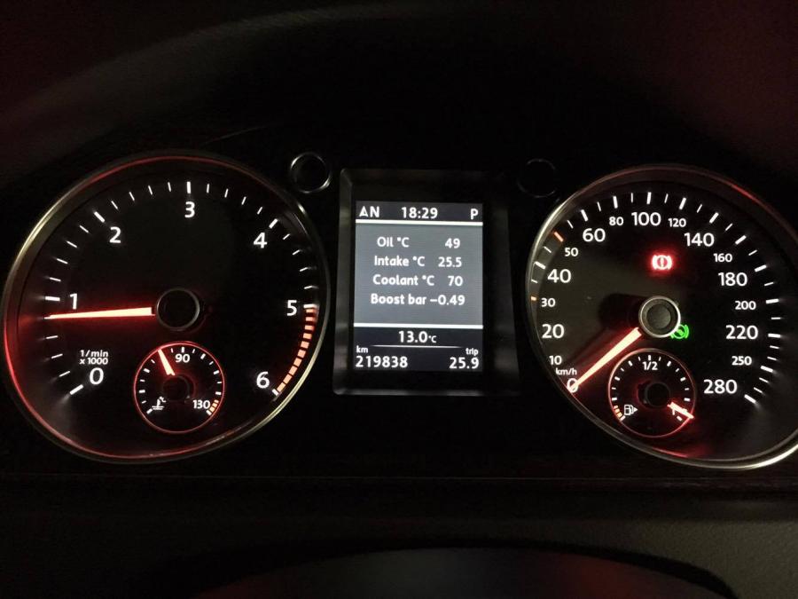

Am montat si un Polar Fis ... toys for big boys :santa: ... o sa il prezint intr-un post separat .. e o jucarie foarte tare, pe langa zecile de valori ce se pot citi si afisa pe screen-uri separate.. se pot face si codari din el.. are functii prestabilite ce se pot activa/dezactiva/modifica .. e f tare (si destul de scump ce-i drept).

O scurta prezentare a modulului Polar Fis aici : https://vid.me/6BTA  (dati pe 1080p) , scuzati melodia posibil enervanta.
Un scurt sample din mers aici: [editat] (dati pe 1080p)  :))   (si cu casti + volum maxim daca doriti :o

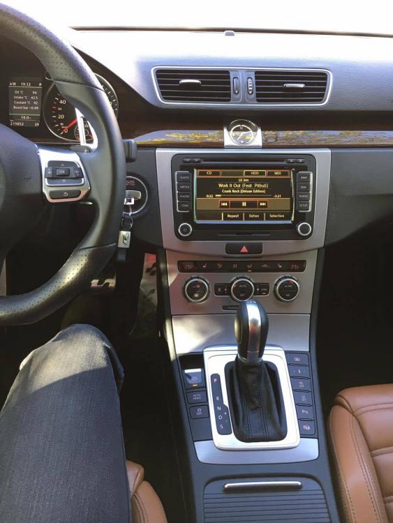

In alta ordine de idei... o "retrospectiva" a interiorului :D
  • Dynaudio instalat
  • Grile iluminate facelift
  • Ceas facelift
  • Trimuri textura Zebrano lumina ambientala facelift
  • Volan R line
  • Padele DSG aluminium brushed
  • Trim navi alu-brushed facelift
  • Climatronic + trim alu-brushed facelift
  • Scrumiera alu-brushed
  • Consola centrala (cal) facelift
  • Maneta DSG cu rama selectoare facelift
  • Butoane consola centrala facelift
  • Rama bloc lumini facelift (fara buton frana parking)
  • Pedale R36 metalice
  • Dashcam instalat + fire ascunse
  • Modul Polar FIS instalat

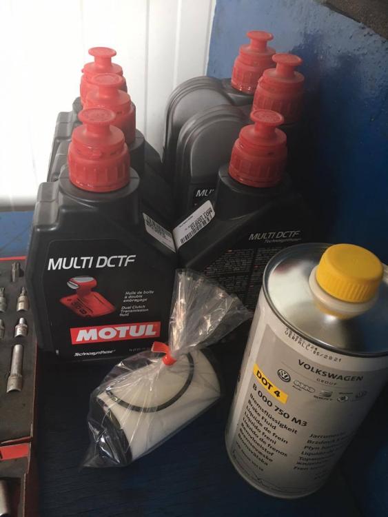

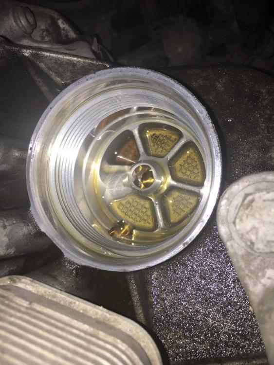

Facut revizia DSG la ~40 000 km, totul foarte ok, nici un semn de span in filtru sau cutia filtrului, uleiul schimbat la reprezentanta avea o transparenta foarte ok, in schimb, era foarte lichid.. lipsit de grasime, curgea efectiv ca apa (chiar daca era caldut, nu trebuia sa fie chiar asa).
Bagat ulei Motul pentru DSG, am primit multe review-uri foarte bune despre el, se comporta foarte ok cutia pana acum, schimba mai lin si silentios, ramane de vazut in timp cum se va comporta.

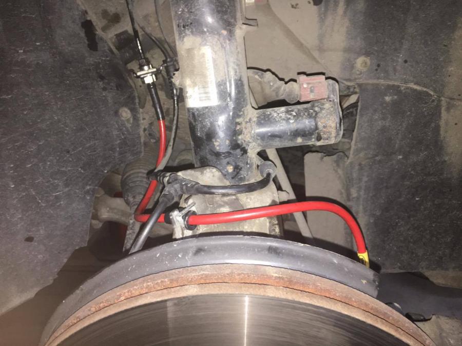

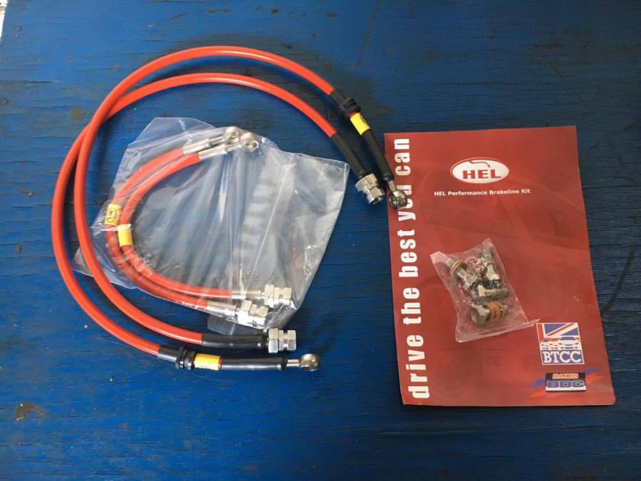

Schimbat furtune frana cu unele HEL metalice + folosit lichid frana VW DOT4 la cutie metalica (am inteles ca ar fi mult mai bun decat cel la cutiile de plastic).
Frana a devenit mult mai prompta, cat apas atat franeaza, nu mai sunt pierderi si nu mai e pedala "elastica".
