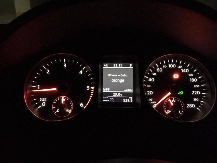

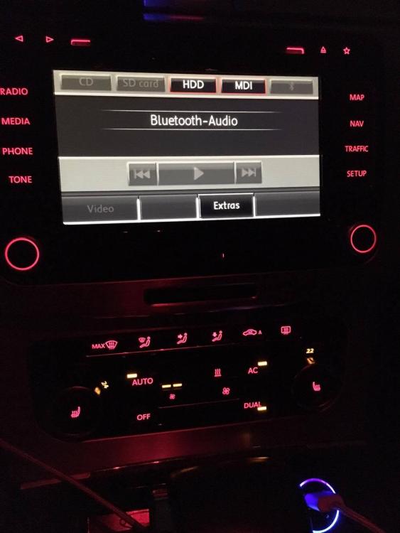

Small update: am montat un modul nou de bluetooth, care suporta iPhone 6S (cel vechi nu era compatibil), am agenda din telefon atat pe RNS510 cat si pe BC, am audio stream (care e f misto) :D
Inca astept sistemul dynaudio sa ajunga, numai bine a picat modulul bluetooth ca sa am muzica mai "la indemana" :))

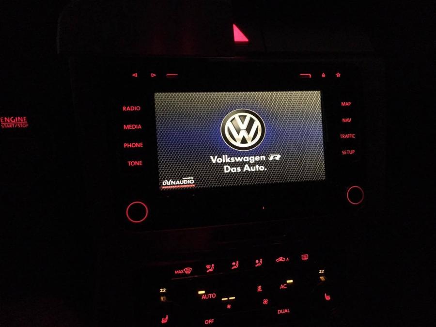

In incheiere.. mi-am facut un bootlogo nou pentru RNS510 (fiindca eu cand am activat Dynaudio din RNS, nu mi s-a schimbat wallpaper-ul de la deschidere.. probabil fiindca si cel vechi a fost pus tot ulterior si nu din softul original).... unora li se va parea o tiganie .. mie mi se pare "ok-ish" =)) , m-am jucat putin in photoshop si a iesit ce se vede..
