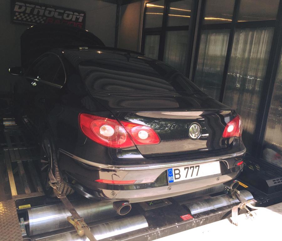

Dyno l-am facut tot la Dio Performance unde am facut si softul, dyno costa 50e, (sau cel putin atat a fost la pachet cu resoftarea).
Parerea mea este ca merita, este dyno 4x4, posibil sa fie cel mai performant din tara (nu sunt sigur), camera este special facuta pentru dyno test, cu evacuare si ventilatoare puternice.

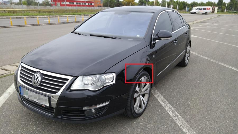

Ai supensie sport, nu mamaliga.
Nu va atinge daca jantele vor fi cel mult la linie cu aripile.
Eu spre exemplu, am niste aripioare iesite lipite sub aripile fata, care ies cam 1.5cm in afara aripii.
Acei 1.5 cm sunt toleranta, si in DE spre exemplu, jantele nu pot fi mai iesite in afara fata de acea mica aripioara.

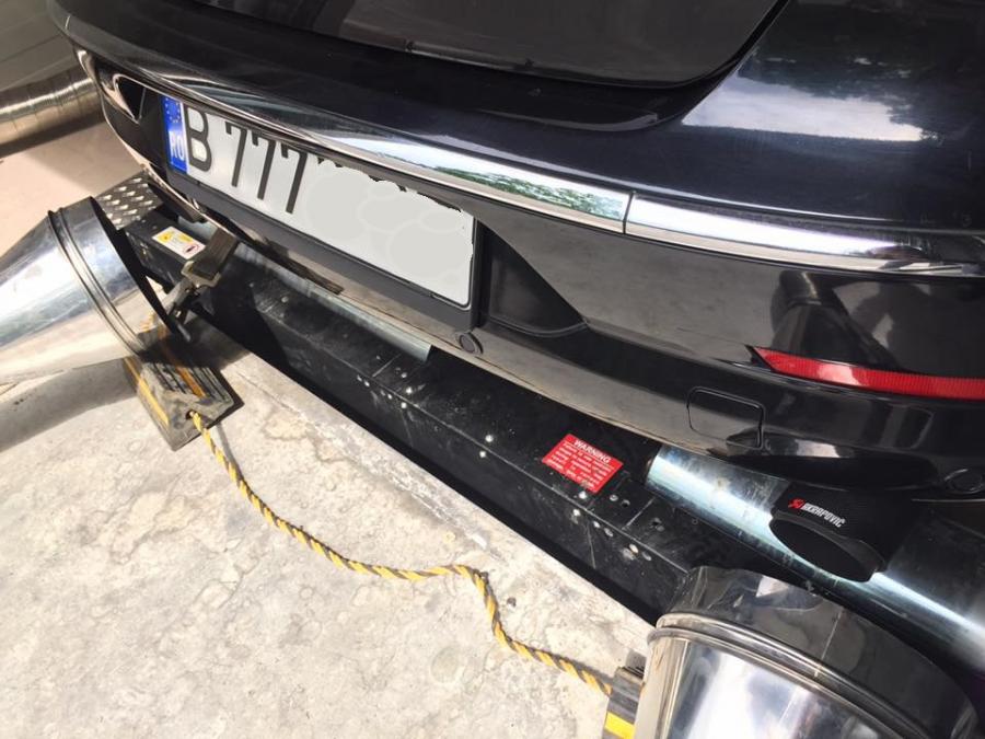

Vineri am reusit sa fac evacuarea, inca nu e final ceea ce vreau insa.
Trebuie sa mai montez finale, ca sa ia din vibratia / rezonanta / sunet  etc., momentan in unele turatii huruie foarte rau, si cred ca se transmite in toata caroseria vibratia care devine deranjanta la drum lung :(
DPF off , EGR off , evacuare cap coada inox 63mm , intermediara Borla, tips Akrapovic.
Corectari soft, dyno din nou .
Rezultat final curat : 220cp si 460nm :soare:
Toate realizate la DIO Performance.
Masina e altceva acum, chiar daca la softul anterior aveam 200-210cp si ~420nm .. acum cu DPF off si evacuarea noua e alta viata... motorul trage in draci, si in 4500 ture am cuplu 300nm inca, se duce in turatii mari zici ca e benzina :cheers:
