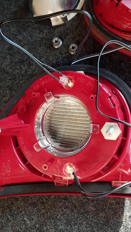

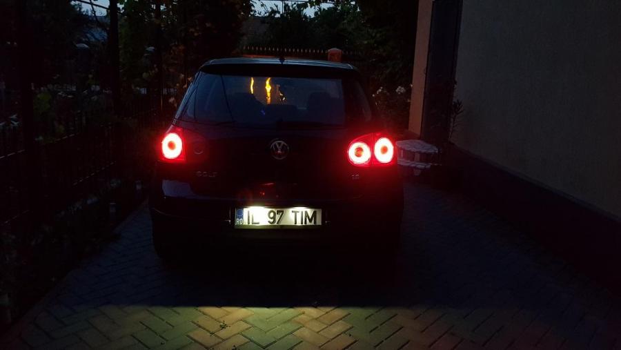

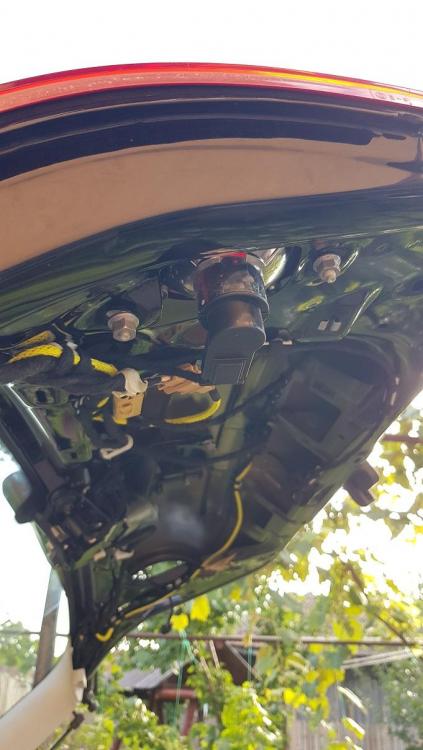

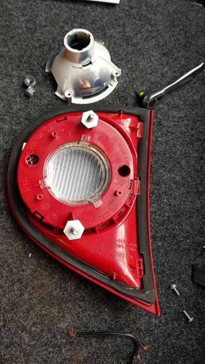

Pana la urma mi-am facut timp si am luat-o asa usor.

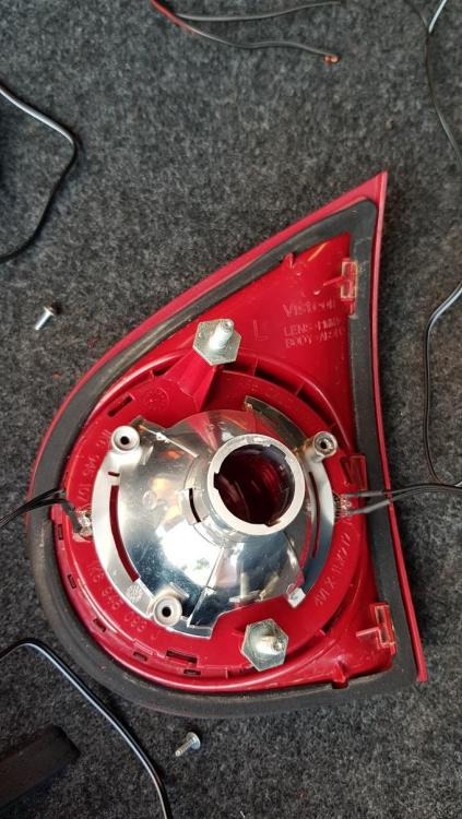

Am dat jos triplele
Am facut gaurile tinand cont si de linia becurilor din stopuri si sa fie in jumatea cercurilor altfel nu il lumina complet

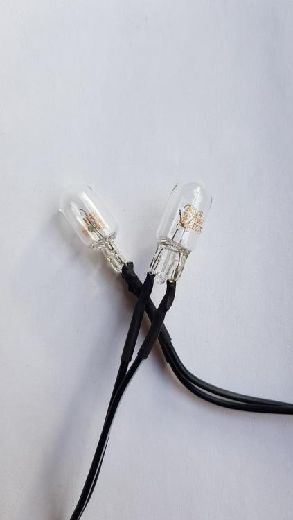

Am lipit fire de becuri normale de pozitie

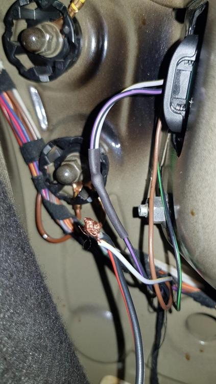

Le-am legat la firul de pozitie ca oricum il lasasem liber dupa ce imi facusem cercul complet la stop pe frana, am dat masa de pe caroserie
Si le-am pus asa de forma ca sa vad ce si cum
Trebuie decupat si plasticul ala putin, altfel nu il poti pune de becuri

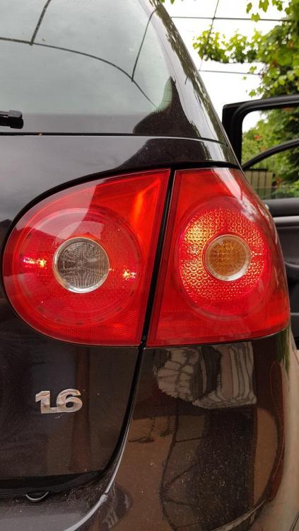

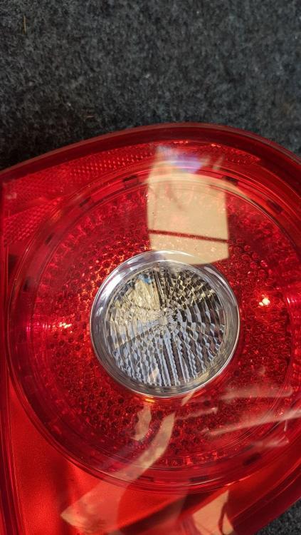

Cam asa aratau, puse de forma
Ziua
Noaptea
Acum ideea e ca se incing foarte tare incat mi-au topit putin plasticul de pe marginile gaurilor, sa vad poate incerc cu alt tip de becuri.
