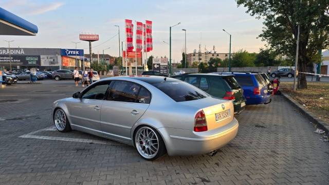

Pana una alta, am fost intr-un mic road trip în weekend. Pe drum, am prins o porțiune de drum in lucru, iar 200 de metri trebuia mers pe o bucata groaznica. Multi s-au întors din drum, un CLS din fata mea a frecat cu ceva ca a rămas acolo, din pacate. Eu încrezător, un buton și in 2 secunde eram SUV. :))  Dar dacă eram pe o suspensie clasica, nici cea mai mica sansa.

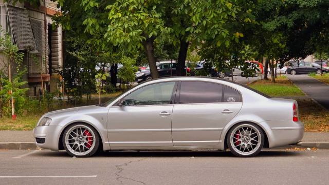

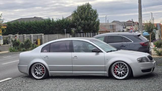

Am constatat ca suspensia noua se ridica foarte mult. La 8 bari, adica nivelul maxim, e efectiv SUV, las și o poza mai jos. Sunt cel puțin 5 cm diferenta, la aceeași, presiune, fata de vechea suspensie.
Cam asta e nivelul maxim la care se ridica:
Și nivelul de mers:

în urmă cu 2 ore, EmilianPop a scris:
whaaaa?! 😮

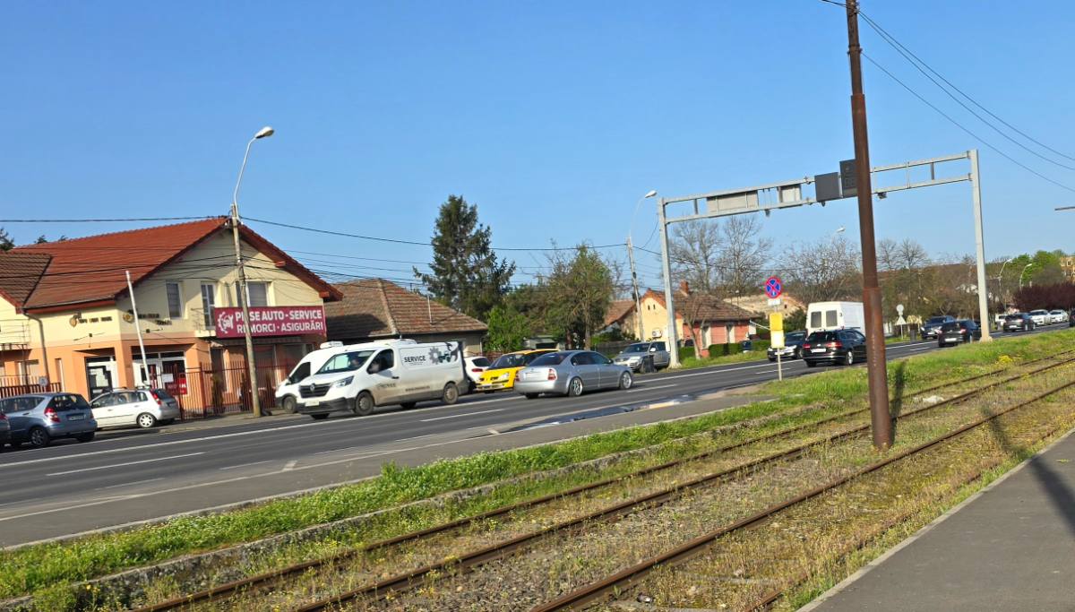

@marius1982.11, mulțumesc pentru poza ! Circul aproape daily de cand cu swapul, la birou (Iulius UBC0) merg doar cu ea. La drum mai lung, cand nu merg cu ambii copii, din nou doar cu ea. Recunosc ca ma expun filtrelor RAR, dar mai arunc un ochi pe Waze la drum lung, sau pe grupul de filtre TM de Whatsapp. Iar in oraș, doar dacă ies seara la un car meet (si aia foarte foarte rar). Filtre normale am mai nimerit, dar nu s-au luat niciodată de masina. Am vorbit civilizat cu ei de fiecare data. Sunt si ei oameni. Iar atata timp cât nu sunt vreun Schumacher prin trafic, si nu le dau motive sa "ma arda" nu cred ca voi avea probleme la filtre normale.
Primesc deseori întrebarea asta: nu ti-e frica de RAR? Sincer sa fiu, circulam mai cu frica atunci cand masina era TDI stage 3. În prezent, chiar nu am chestia asta de frica deloc. Și sunt adeptul proverbului: de ce ti-e frica nu scapi. Dacă e sa ma oprească un filtru RAR, aia e.. încerc sa il recuperez. Dacă nu se poate, aia e din nou, pot sa zic ca mi-am făcut damblaua cu masina asta. Pana atunci însă, uite ca sunt 2 ani deja cu swapul si totul ok.

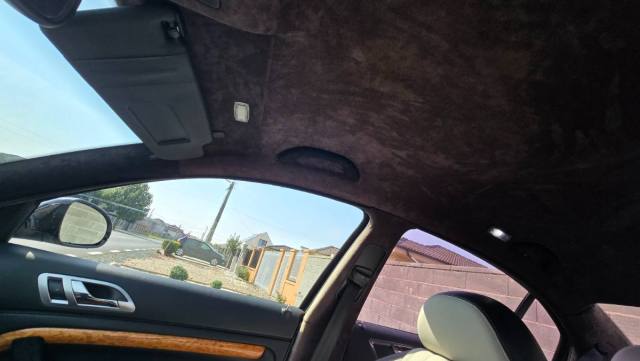

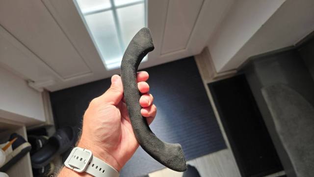

Intre timp am mai imbracat si toate manerele din interior in alcantara. For more premium feel.
1305256206_20250904_092741(1).thumb.jpg.1dcc8025c8505ae8d2fcc86bfada475d.jpg20250904_112443.thumb.jpg.5273a4ea58bf8d9911ddbe081a542d04.jpg
