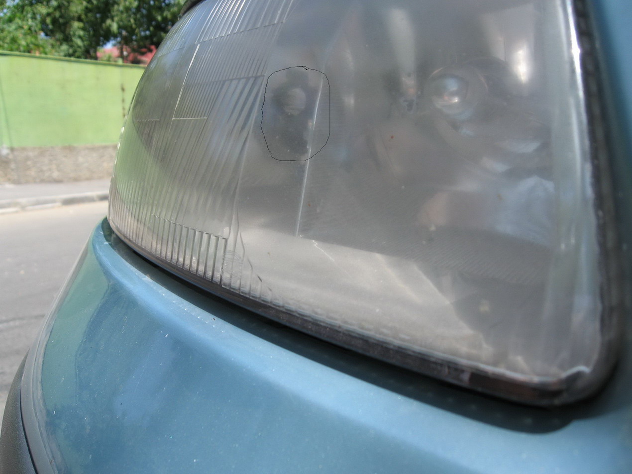

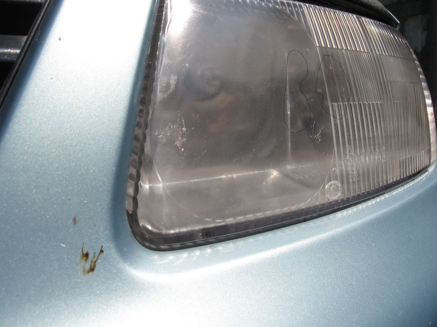

Am montat acum aproape un an xenon pe faza scurta H7 iar pe faza lunga si proiectoare H4 bixenon, de 35W. Totul ok pana cand am inspectat alaltaieri mai atent oglinzile de pe faza scurta. Pe dreapta, oglinda a inceput sa faca niste basicute, cam pe 4-5 cm in jurul becului, iar pe stanga deja basicutele au evoluat, in sensul ca pe aceeasi suprafata este dusa de tot. Oare sa fi fost asa dinainte, cel care a detinut-o in de. sa ii fi pus becuri de putere mai mare, desi ma indoiesc de asta, sau temperatura inalta a xenonului mi-a prajit oglinzile? Si daca da, de ce numai in zona becurilor H7, adica pe faza scurta? Mentionez ca mult mai folosite sunt proiectoarele din far, adixa bixenonul H4 (stiu ca deja mi-am atras antipatii cu afirmatia asta) si totusi acolo oglinda este ca noua. Oare pentru ca in de. masina a circulat cu faza scurta, adica halogenele originale foarte mult?

Parerea mea ca ce spui tu nu e de la xenoane. Daca pui mana in fata farului aprins, o sa constati ca la xenon e abia sesizabila temperatura. Pe cand la halogen e foarte cald. Eu dorm mult mai linistit in privinta asta de cand am xenoane.
Si s-au facut asa pentru ca s-a mers tot pe faza scurta cu masina. Probabil toti km facuti a mers proprietarul cu farurile aprinse, si pe langa asta o fi avand "zenoane" de 100W pe faza scurta. Ceea ce a prajit rapid oglinda farului.
Si farurile mele vechi avau oglinda prajita dar numai la faza scurta. Insa nu aveau "basici" dinalea. Probabil s-au folosit doar halogene normale.
becurile cu halogen sau in general cele cu filament se
Xenonul pe faza scurta l-am montat eu personal, iar cand am scos becurile vechi, erau Hella H7 de 55w. Sincer sa fiu nu m-am uitat atunci cum se prezentau oglinzile. Xenonul este de 35w, la fel ca si bixenonul H4 de pe faza lunga-proiector. Incerc sa fac poze cu farurile, sa va dati si voi cu parerea. Farul drept este doar usor "buburos", cel stang este exfoliat si se vede galbui. Cat despre temperatura bulbului, am cu ce sa le masor la ambele adica xenon si halogen si va scriu cu date exacte
