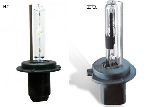

Care-i diferenta intre H7 si H7r la xenon?

Chestia cu kiturile Philips e pur marketing,nu exista asa ceva. Diferenta intre H7 si H7R este ca H7R este facut in asa fel incat sa nu orbeasca,are o parte vopsita/mata din cate am observat.Ti-am pus o poza mai jos sa iti dai seama.
Sa-nteleg ca daca pun bec H7r n-o sa orbesc pe nimeni?
BA DA, mai bine pune bec normal de calitate, un xtreme power de la philips sau un hightguide de la osram.

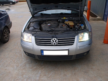

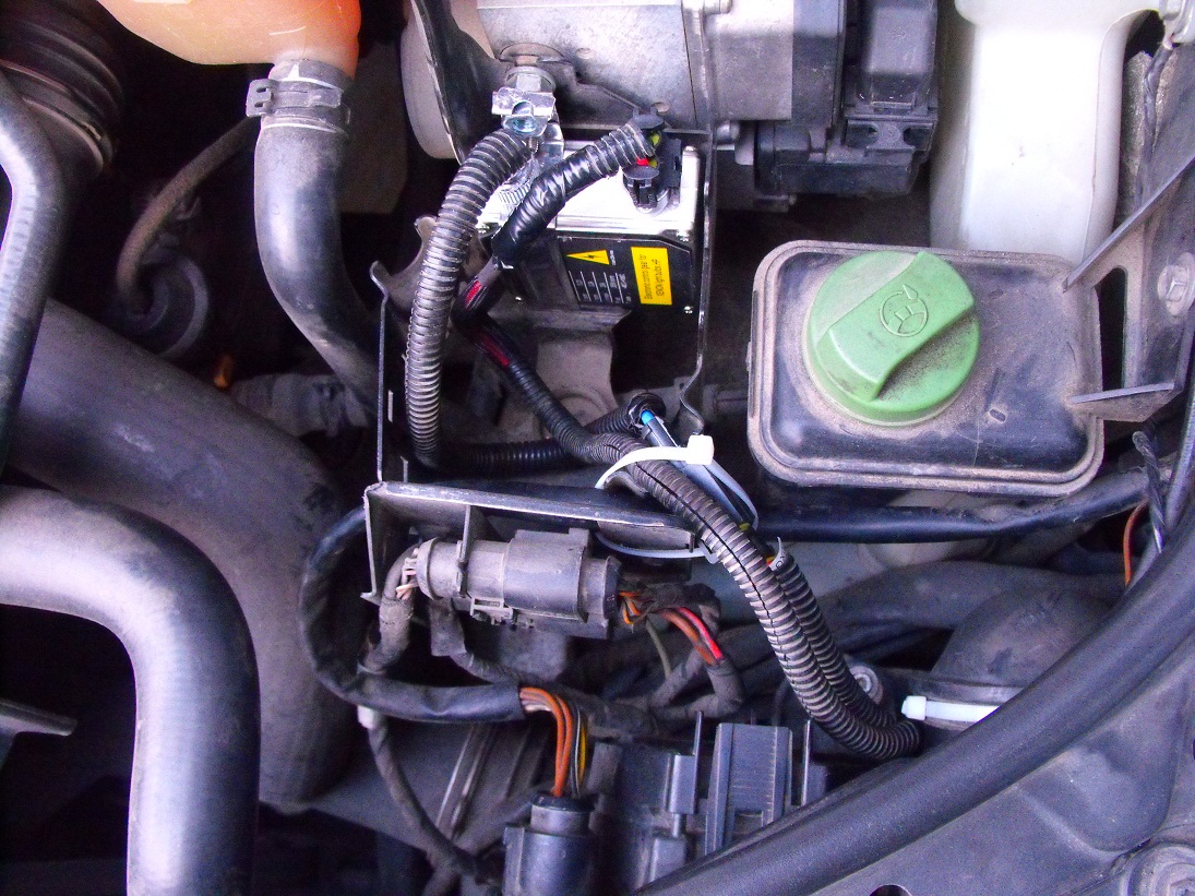

Am montat si eu un kit de 4300K si atasez solutii de anplasare a balastului impreuna cu diferenta dintre halogen si xenon.Noaptea diferenta este majora...nu se poate face comparatie cu vechile halogene.
Locul de langa ABS nu-l recomand. Am prieten caruia drosser-ul amplasat acolo, i-a sters memoria din modulul de ABS. Asadar atentie.
Eu l-am pus, pe cel din stanga, pe carcasa ce acopera rezervorul cu ulei de servo, spre far.
