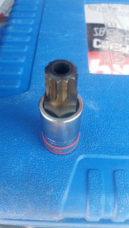

pana la urma vin  tot eu cu raspunsul,am aflat ca imi trebuie ulei GL-4(nu stiu daca se poate pune ulei GL-5) VW 501 50(VW052911)  75W-90.Din pacate imi trebuie un torx cu 12 pini care are codul VAG3357,dar tot din pacate dupa acest cod nu se gaseste acel torx,asa ca daca ma poate ajuta cineva cu un cod pentru acel torx as fi recunoscator,eu avand busonul cu nr 1 si nu cel cu nr 2 din poza de mai jos,am atasat o poza si cu torxul respectiv.

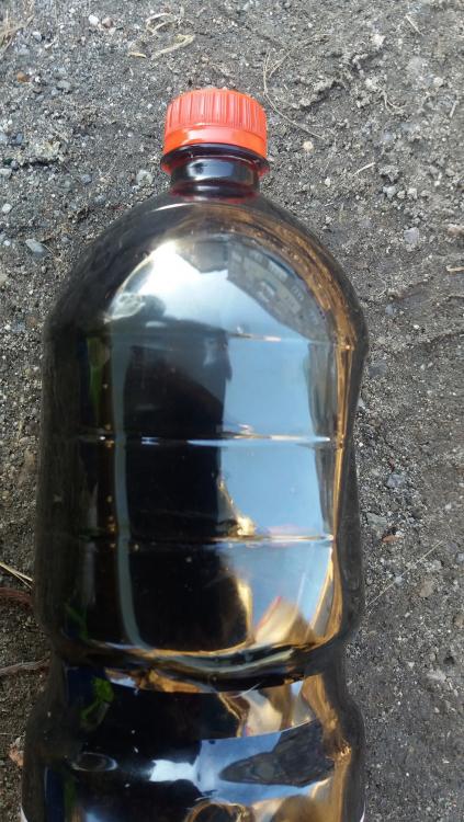

Am schimbat ieri uleiul din cutie era foarte foarte subtire si foarte negru am pus si 2 poze,deocamdata nu am simtit vreo diferenta.Am scos aproape 2 litri si au intrat cam 2.2 litri.Pentru torx am platit 30Lei.
