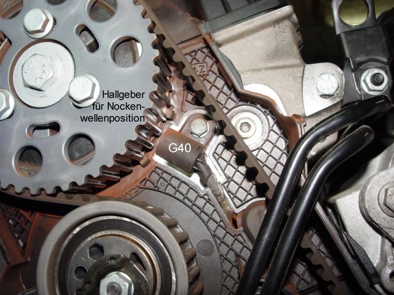

Mai poti verifica si G 40 hall sender sa nu fie ruginit sau murdar.

Porneste direct si se opreste instant. Face asa si de 2-3 ori la rand. Insa, de cand am schimbat bateria.. face foarte rar. Problema se intampla si la rece si la cald..
