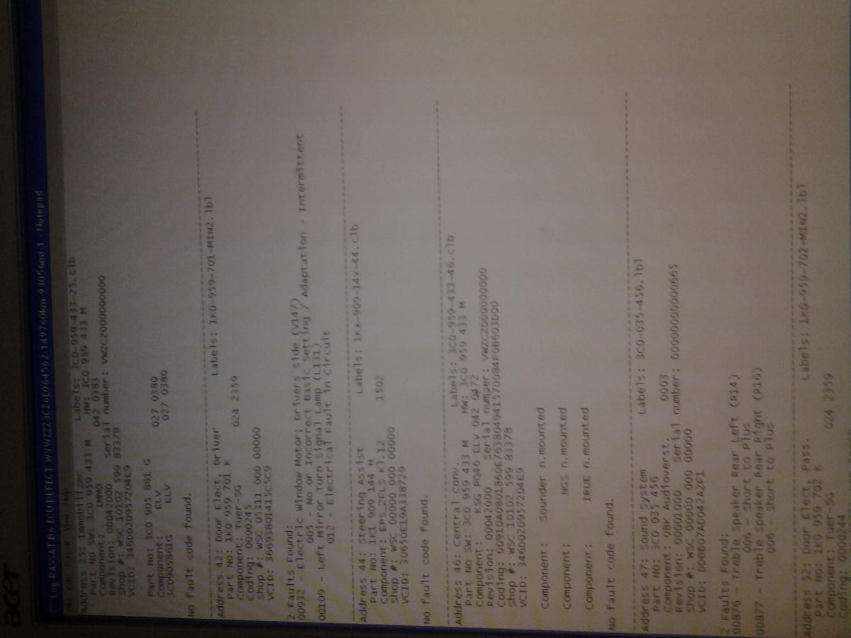

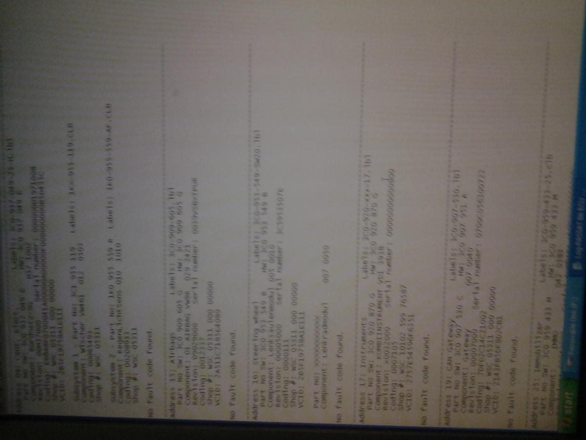

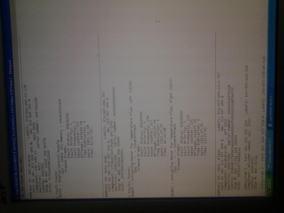

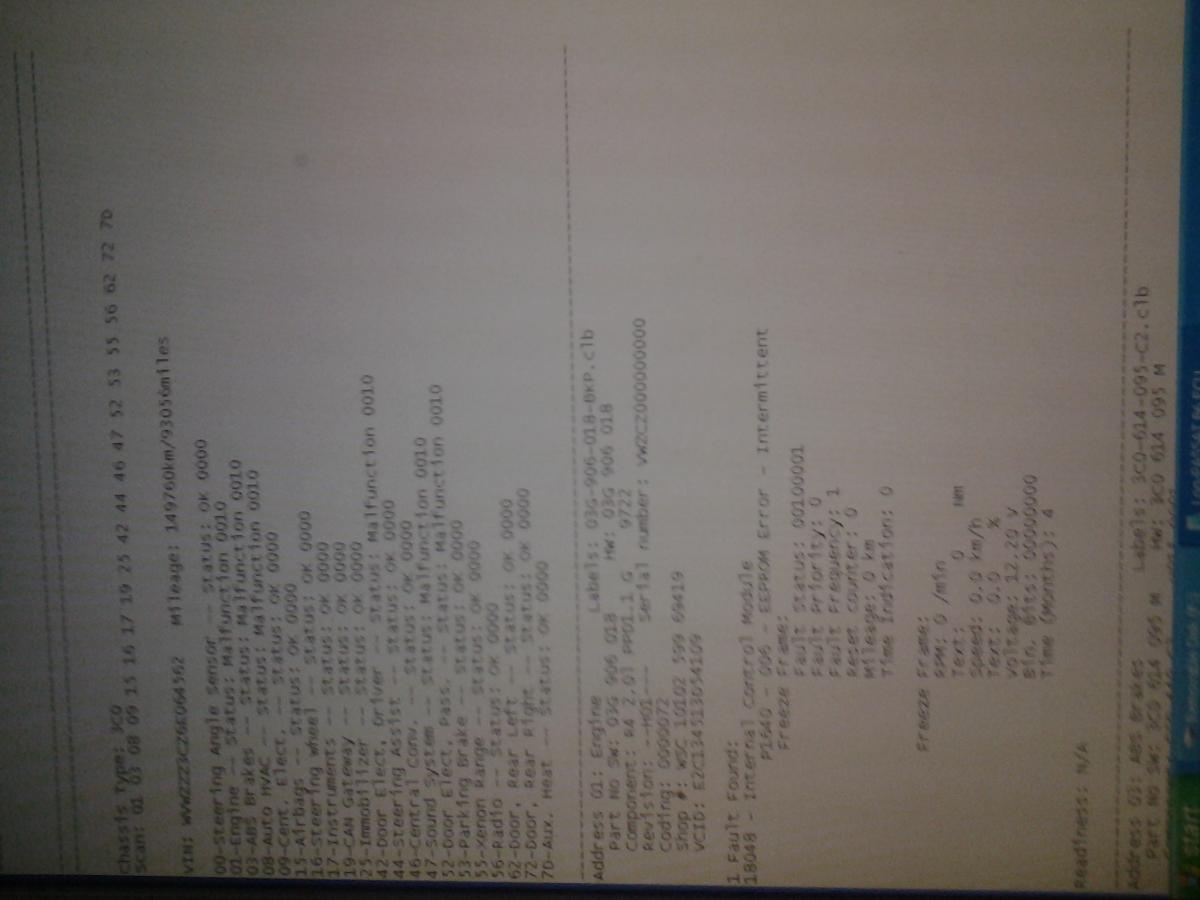

Nu stiu daca fac bine daca postez in acest topic, imi cer scuze anticipat, am o problema cu masina , nu mai porneste, error 18048 eeprom si 01314 .. astea au iesit pe tester.. rezolvare ? Ambele intermitent
!, chinuinduma " am omorat si bateria
Modificat de Urziceanu22
te rog, fa o scanare completa a masinii si posteaz-o asa cum apare ea.... in intregime.
Am toata diagnoza pe un stik dar nu pot sa le bag pe net pentru ca la pc nu imi merge placa de retea... am facut doar cateva poze ecranului cum as putea sa le postez?
Cam asta e
